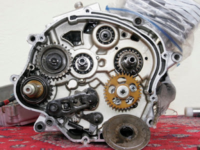

He empezado el montaje.
Tuve que meter el cigüeñal de repuesto en el congelador y calentar el semicárter izquierdo para montar el primero en el segundo, pues a temperatura ambiente se resistía un poco. También tuve que corregir la posición de un engranaje del eje secundario de transmisión, pues lo monté al revés y las marchas no entraban 😳 . Ambos semicárteres están ya ensamblados con su junta líquida en proceso de secado (junta de la que he comprado 250ml, que ahora veo viene a dar para unas 50 YBRs XD ).
La culata está armada con sus válvulas y balancines.
Lo que he podido medir está dentro de límites, excepto la falda del pistón a la que le faltan 2 centésimas... pero como ése es precisamente el error de medida, no lo cambio 🙄 .
De las ranuras del volante magnético ha salido una buena cantidad de lodillos y escamillas metálicas atraídas por los imanes.
La lista de la compra en repuestos asciende de momento a unos 40€ entre juntas, retenes y alguna cosilla que me he cargado por el camino 😕 .

Para sacar ese filtro hay que desmontar el embrague completo, incluidas campana y caja del embrague (manual de taller, página 5-35 y siguientes).
http://lh3.googleusercontent.com/-7a43oBijpjU/Ttp4LUsryNI/AAAAAAAADQ8/NZtoA0-F58w/s400/_MG_0099%252520copia.JPG
La parte derecha queda así:
Detalles:
- aflojar la tuerca derecha del cigüeñal me costó bastante
- necesitarás un sujetador de embrague

El filtro rotativo es el marcado con una flecha roja en la foto de arriba (como está indicado en la página 4 de este tema 😉 )
Es [u:5fa5414f51 imprescindible[/u:5fa5414f51 estudiarse el manual de taller para estas cosas. Verás en él un dibujo con el sujetador comentado ([url= aquí [/url una foto). El que has puesto parece un extractor de volante magnético.
Yo compré un sujetador genérico (tengo que buscar dónde 🙄 ).
Sí, llegar a ese filtro y quitarlo es más complicado que cambiar el aceite XD . Para limpiarlo utilicé compresor de aire, lanza y "petróleo" (queroseno): inyectas por uno de los orificios y la mier.. sale por el otro.
