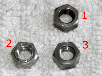

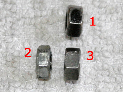

A cuento de la avería de Sput comentada [url= http://lnx.clubybr.com/foro/viewtopic.php?t=7003 aquí[/url , saqué la culata, balancines y demás cachibaches que aún no he montado para echar un vistazo, y me fijo que las contratuercas de los tornillos de ajuste de holgura ¡SON DIFERENTES!. Una de ellas está bastante tocada y es más delgada que la otra.

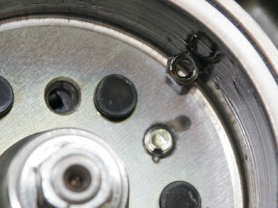

Entonces me acuerdo de la tuerca que encontré en el volante magnético y ¡BINGO!: es la contratuerca original, que supongo una vez estuvo en su sitio y que quizás en el ajuste de holgura que comenta Aitrus más arriba se "perdió" (o ya no estaba allí, y no fue buscada), y fue sustituida por una tuerca que se tenía a mano.
Kagón tó :pestes:
Bien, aquí otra vez la foto de la tuerca en el volante tal cual la encontré...
...y aquí las fotos de esa misma tuerca, aún sin limpiar (1); la tuerca cutre y arañada que sustituyó a la anterior (2); y la otra tuerca original que sí estaba en su sitio (3):
http://lh5.googleusercontent.com/-ernU1-AEqFY/UABHXu0OgsI/AAAAAAAADVk/ZLDIKW4Tiwk/s400/_MG_0574%2520copia.JPG
No pasan más cosas porque debe haber un Ángel Custodio Motero 🙄 .

Espero que busque y encuentre mi tuerca y tornillo, está claro que revisaré los balancines una vez vuelva a tener la moto ( si eso sucede) para ver si la tuerca es similar a la original o no, creeme que cuando ví esa foto de la tuerca en el volante magnético pensé que la mía debe estar ahí alojada, supongo que con el tornillo..... pero yo no me atreví a desmontar tanto.

Las escamas que abundaban en el motor de Aitrus también pueden venir del casquillo roto, o sea, ser consecuencia y no causa.
Los dos tornillos de ajuste de válvulas sí son originales, por lo que bien pudo perderse solo esa tuerca ilustrada.
