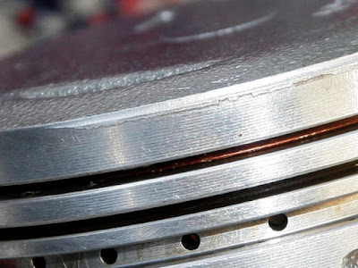

Hipótesis: si se ha jorobado el cojinete de biela y se ha quedado con tanta holgura, el pistón subirá más de la cuenta y puede literalmente chocar contra la culata (cámara de compresión) en el PMS, siendo la causa del tremendo golpeteo oído por el sufrido YBRero Aitrus .
Semejante choque debería dejar marca... y la ha dejado :mrgreen: , ahora más visible una vez retirada la carbonilla.
La "comedura" o desplazamiento de material en la parte alta del pistón encaja perfectamente en el borde de la culata, donde se ha achaflanado algo el canto.
Sigo limpiando...

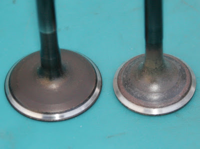

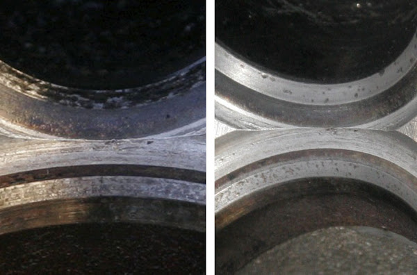

Un poco pesado esto de esmerilar los asientos de válvulas, y no termina de quedar perfecto, pero están mejor que antes.
Había una mínima fuga estando sucias, pero ya no una vez esmeriladas. Lo comprobé inundando la admisión y el escape con las válvulas cerradas y observando si goteaba...
Aquí las válvulas con los asientos relucientes...
...y ésta es la comparación antes-después en los asientos de la culata (arriba escape).
Respondido : 11/05/2012 9:26 pm

muy bueno... Esas valvulas tienen muy buena pinta, las has esmerilizado a mano o con taladro-maquina electrica para esmerilizar...????
Respondido : 12/05/2012 3:07 am
Ha sido un [url= &zusatz=1&TITLE=10003561 esmerilado manual[/url , con un palito de esos que terminan en ventosa.

para saber si estan bien hay que probar que apoyen perfectas en la culata, el otro dia he oido a un mecanico mayor jubilado, que eso se probaba con "tinta azul" nose muy bien como es, pero creo que es una tinta muy fina en la que se moja el contorno de la valvula y se mete en su hueco y si pinta todo el contorno esta bien.... O algo asi xq la verdad es que no me entere bien...
Yo en la mia lo que hice fue dar la vuelta a la culata y llenarlas camaras de agua y ver si perdia algo...
Respondido : 12/05/2012 10:29 am
(@Carmagedon)
Respuestas: 852
mientras hagan buena juntas estan perfectas! muy buen trabajo si señor!
Respondido : 12/05/2012 11:06 pm
