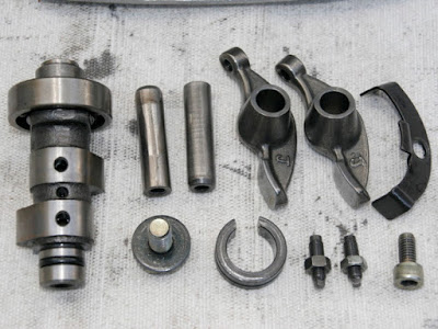

Bueno, aquí unas fotos tras sacar balancines y árbol de levas. Eché en falta un martillo deslizante para sacar los ejes de balancines... 🙄 (no sé si me he cargado algo 😳 ).
http://lh4.googleusercontent.com/-4InOamPLL7Q/TvnKAGaKXVI/AAAAAAAADS4/3nS6gFr-doQ/s400/_MG_0188.JP G" target="_blank">http://lh4.googleusercontent.com/-4InOamPLL7Q/TvnKAGaKXVI/AAAAAAAADS4/3nS6gFr-doQ/s400/_MG_0188.JP G"/>
El rodamiento interno del árbol que se queda en la culata precisa de extractor; y tampoco le vendría mal al rodamiento que sale con el árbol (aunque no es imprescindible), pero no tengo aún un juego de ésos.

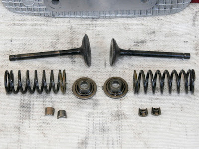

Desmontar válvulas ha sido una odisea por la baja calidad del compresor de louis :pestes: , de lo cual me di cuenta tarde 😳 . Una vez corregidas sus tremendas holguras con una arandela y unos buenos golpes de martillo en los remaches de las articulaciones, la cosa fue mucho mejor.
http://lh5.googleusercontent.com/-7fHfF33CzZA/Tv8tbKoVl6I/AAAAAAAADTE/vPXurVOUXn8/s400/_MG_0205.JP G" target="_blank">http://lh5.googleusercontent.com/-7fHfF33CzZA/Tv8tbKoVl6I/AAAAAAAADTE/vPXurVOUXn8/s400/_MG_0205.JP G"/>
Practiqué a desmontar y montar varias veces los muelles de válvulas hasta pillarle el tino 😀 , aunque he dejado algún arañazo por ahí, y no sé si las válvulas o sus guías se han resentido 🙁 .
Está visto que hay que invertir en buena herramienta.
