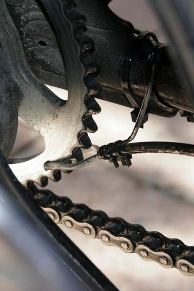

Estando de acuerdo en lo de "ñapa", pa'ñapa este engendro preliminar de hace un rato hecho con retales de tubo, alambre y bridas XD :
http://lh5.googleusercontent.com/-TB4Ynp-FADU/TeuuIde8IJI/AAAAAAAADGA/7n9bY1y2nd8/s800/Engrasa2.jp g" target="_blank">http://lh5.googleusercontent.com/-TB4Ynp-FADU/TeuuIde8IJI/AAAAAAAADGA/7n9bY1y2nd8/s800/Engrasa2.jp g"/>
La jeringuilla es porque aún no tengo depósito, y le inyecto así una dosis para ir probando (en ruta el tubito irá taponado y la jeringa se queda en casa).

Muy buena "ñapa" Perenquen . Parece bastante funcional, pero como te vea la jeringuilla algún reportero de "Callejeros" te hace una entrevista. Seguro. YBR "Las Barranquillas" XD XD 8)

Ya veras Perenquen, lo que te dura la goma de la jeringa, el aceite se la va a comer con patatas si no está preparada.
Al menos es lo que me pasaba a mi con mis ñapas.

Pregunta: ¿os produce este tipo de engrasadores un chorretón de aceite sobre la rueda al pillar un bache o badén tras haberle chutado la dosis correspondiente y estar rodando? ¿o alguna otra situación en la que se produzca una dispensación un tanto "apresurada" del aceite?
Apenas llevo unos días probando, y todavía no sé afinar bien el funcionamiento en marcha. A moto parada, moviendo la rueda con la mano, el inventillo va bien. En ruta no puedo ver qué está pasando (a no ser que monte una cámara subjetiva tipo MotoGP).
No.
