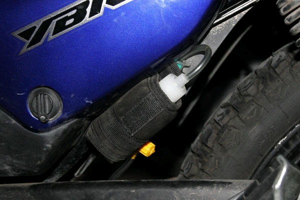

Veamos ñapa depósito:
1.- bote pulverizador de colonia de 100cc convenientemente operado para admitir tubo transparente, en funda de móvil vieja atada con bridas.
2.- jeringuilla que hace las veces de depósito de expansión, con tubo introducido hasta la flecha (sobre la marca de 2ml), lo que permite un auto ajuste de la cantidad (si te pasas apretando y sale mucho aceite, al soltar chupa de nuevo aceite hasta la boca del tubo)
3.- llave de cierre de un micro-aspesor (del huerto)
La llave de paso evita el aceite no deseado debido por ejemplo a esos cambios de temperatura que bombean aceite de manera automática. El aceite que llega a la jeringa de expansión por una dilatación del aire-aceite en el bote al aumentar la temperatura, es luego absorbido al contraerse por disminución de la misma (hasta el nivel donde uno ponga el extremo del tubo).
Esta llave de paso también permite dejar preparada una dosis de aceite en la jeringa para cuando haga falta, bastando abrir la llave para su dispensación.
Bueno... todo esto es teoría, que acabo de montarlo XD (al menos sí funciona lo de la dosis autocontrolada 8) ).

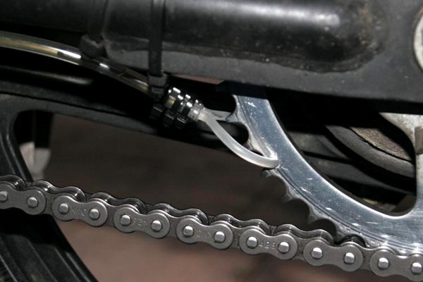

El invento de Perenquén parece bastante eficaz, el dispensador es lo que más cojea pero al tener alambres dentro de los tubitos para llevarlos a los 2 lados de la corona, hacen al mismo tiempo de retén de aceite haciéndolo bajar mas despacio. Eso sí, con lo q vale el loobman... XD no veas qué gozada darle al botoncito y a tirar millas.

Pues seguiré vuestros consejos y me centraré en mejorar el dosificador de la corona.
Ya tengo tubitos semirrígidos de tres diámetros diferentes para probar: de un spray antigrasa para la cocina, del propio bote pulverizador de colonia, y de un lubricante multiusos (ese tubito que adjuntan para enchufar en el pulsador).
Por el último de ellos apenas avanza el aceite: ¡¡tardaría una barbaridad en salir!!. Y el primero tiene un diámetro generoso. Así que supongo que la virtud estará en el término medio (el de colonia).
Otra opción es no abrir la llave de paso a tope.

Prueba a seguir el funcionamiento del Loobman, con unas bridas desde la boca del tubo a la corona y por capilaridad las gotas corren por las bridas hasta la corona. Si puedo pongo un vídeo.
En tu caso, la velocidad de suministro, hasta un límite, es lo de menos, ya que efectúas recorridos largos a diario, al salir de casa, le das, y tiras millas. En cuanto empieza a "repartir" se adhiere el aceite a la corona y punto.
Lo que es posible, es, que al engrasar en exceso, la cadena solo admite una cantidad, el resto la centrifuga y pierde, es cuestión de practica, en tu caso, que si no me equivoco haces casi 100 km diarios, con un engrase cada dos días, puede ser suficiente (en ambiente seco).
A la hora de dosificar, con la jeringa y su escala lo tienes fácil, con los 2 ml que dice suministrar el Loobman puede ser buena referencia.

Bien, este chisme queda listo para pruebas a más largo plazo 😀 .
Lo último:
- Se produce la reabsorción nocturna del aceite sobrante en la jeringa (¡bien!), así que no es necesario agujerito adicional y puede apurarse el contenido del depósito.
- He reducido la dosis a 1ml, pues parece que 2ml es mucho; de todas formas es inmediato aplicar una dosis extra si fuera necesario.
- He manufacturado un aplicador con tubos más finos en los extremos (el del pulverizador de colonia): ahora el aceite "corre" desde la jeringa por el tubo principal y se frena al llegar al aplicador, dispensándose despacito; a ver lo que dura, pues es mecánicamente menos robusto.
- Los restos de aceite que desprende la cadena están cayendo sobre la grazuza vieja apelmazada y la disuelve, siendo muy fácil limpiarla con un trapo.
Voy a utilizar esta chapuza ya que la he hecho y parece que va bien, pero no la recomiendo existiendo cosas más serias en el mercado... 🙄
Nuevo aplicador:
