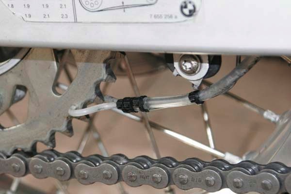

El PerenkOiler está yendo muy bien. Sigue en su sitio a pesar de los baches, y la cadena se mantiene limpia y brillante. Los eslabones basculan sin esfuerzo, mejor que con grasa. Llevo una cadena de las baratitas, sin retenes.
Vale que en esta época seca y caliente el sistema lo tiene fácil. No hay agua que elimine el aceite, barrillo que ensucie la cadena, y el lubricante está fluido y se dispersa bien en los eslabones de la cadena. ¿Irá igual de bien en invierno y con lluvia? Lo veremos.
Ahora estoy usando una dosis de 1ml cada 150km. De vez en cuando es necesario una dosis extra a menos kilómetros si la YBR ha estado unos días parada: este calor seco del interior evapora la fina película de aceite depositada en la cadena (el mismo 10W50 del motor), más si le da el sol directo.
Según el día hay o no chorretones de aceite en la rueda, pero con esa dosis los considero escasos, y en todo caso aceptables (no llegan a la banda de rodadura). No obstante también usando grasa se dan estas salpicaduras.
En definitiva, tenía que haber instalado algo como esto hace años 😡 .

Un año de uso de esta chapuza y sigo encantado :mrgreen: .
Cambié la cutre-cadena por una DID con retenes, y pasé a usar [url= http://www.scottoiler.es/aceite_scottoil.html el aceite de Scottoiler[/url porque dice que es compatible con dichos retenes (*). He estado usando el aceite rojo (de verano), que aún en invierno fluye aunque más despacio.
Este aceite me aguanta más tiempo en la cadena que el aceite de motor, y se seca mucho menos al sol. Es bastante más caro, eso sí, pero gasto muy poco: apenas 1ml a los 100km, lo cual me supone por ejemplo un bote pequeño de 4€ al año.
*) ni idea del efecto del aceite 10W50 en los retenes de una cadena./span>

Harto de limpiar grasa en la Burra Margarita, también le he colocado un PerenkOiler, con la misma filosofía que en la YBR:
- bote de colonia: 2.00€
- jeringuilla 5ml como vaso de expansión: 0.70€
- grifo de riego: 1.05€
- tubos: tenía retales [0.40€ el metro
- aplicador en la corona: el propio tubito del bote de colonia
- soportes del bote y del aplicador: de alambre
- bridas: tenía sobrantes
De momento ha aguantado un paseito de 150km con muchos baches 😀 .

Ni idea de si este engendro pasará la ITV XD . Bueno, una vez hecho, quitarlo y ponerlo es bien poco trabajo... 🙄
Estoy gastando del orden de 1ml a los 100km.
