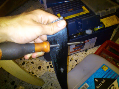

Doblamos el extremo del cinturón para hacerlo dobe, para que a su vez, sirva de arbolla por si algun dia queremos pasarle un pulpo o unas cuerdas y atar algo encima, y atravesamos el cinturón primero con un tornavis, luego desdoblais y con mucho cuidado y manteniendo tenso el cinturón, acabamos el agujero con el taladro y una broca del 8, ojo porque si le da por enrollarse en la broca nos podemos pillar la mano.

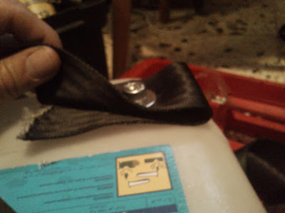

Ahora presentamos el cinturón doblado sobre la garrafa, justo donde queramos que balla, con los agujeros del cinturón alineados para saber donde perforar la garrafa, hacemos el agujero y collamos el cinturón a la garrafa como en la foto.
Luego para el resto de agujeros, es simplemente ir manteniendo el cinturón tenso sobre la garrafa y perforar cinturón y garrafa al mismo tiempo e ir poniendo los tornillos.

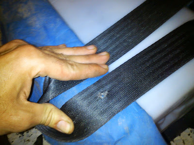

Cortamos la lona mas o menos a la medida, mejor pecar de grande que de pequeña, y la doblamos como en la foto.
El extremo opuesto al pliege lo enrollamos hasta que nos de la medida que necesitaremos para tapar el agujero y que cuelgue un poco por los dos lados, que cuelgue unos 4 o 5 dedos por cada lado.
Chafamos el rollo y tras hacer lo del cinturón en la garrafa, el de debajo del cinturón antes de taladrar la garrafa pondremos el rollo chafado de lona, para agujerearlo y atravesar el conjunto cinturón, lona y garrafa, y con un mismo tornillo sujetarlo todo.

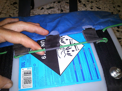

Ahora pillamos las 2 perchas y les cortamos el tramo de alambre mas largo.
Lo metemos dentro de la lona y doblamos las puntas para que no se nos salga.
Hacemos 3 agujeros mas o menos así a cada lona, justo donde cae la percha, como de 1,5 dedos de ancho y mas o menos centrados.
Ahora cortamos 6 trozos de camara de bicicleta, por el cual pasaremos el alambre de dentro de la lona, sacando los trozos de camara por los agujeros, 3 en cada garrafa.
Lo que nos a quedado de una percha lo aprovechamos, y cortamos a medida, para pasarlo por dentro de las gomas, pero esta vez por fuera de la lona, y tras cortar el alambre a la medida y tenerlo dentro de las gomas, doblamos las puntas para que no se salga.

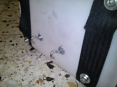

Ahora colocaremos los ganchos, tiramos de el ultimo alambre que hemos puesto y calculamos a ojo cubeiro donde podemos poner los ganchos, donde luego engancharemos el alambre pensando en que las gomas tienen que tensar la lona y hacemos los agujeros agujeros.
http://2.bp.blogspot.com/--XM0HdMS_nA/UcHzfVHFwqI/AAAAAAAACG8/Z5B-J4lAr0c/s400/DSC_0379.JP G" target="_blank">http://2.bp.blogspot.com/--XM0HdMS_nA/UcHzfVHFwqI/AAAAAAAACG8/Z5B-J4lAr0c/s400/DSC_0379.JP G"/>
Ponemos los ganchos, con una tuerca y arandela por delante y tuerca y arandela por detrás, y conseguiremos esto.
http://2.bp.blogspot.com/-SJssfXN8Cp0/UcHzia4--yI/AAAAAAAACHE/XN7L1bZmGXQ/s400/DSC_0381.JP G" target="_blank">http://2.bp.blogspot.com/-SJssfXN8Cp0/UcHzia4--yI/AAAAAAAACHE/XN7L1bZmGXQ/s400/DSC_0381.JP G"/>
