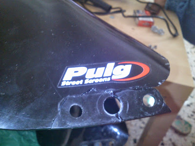

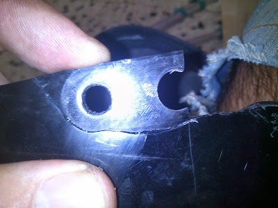

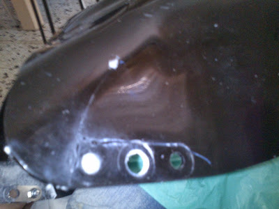

Primero unimos las piezas con unas gotas de looktite, como si fuera el jarron ese caro de la mama que acabamos de romper.
http://3.bp.blogspot.com/-KK2ngoknHZA/UjmIIHwY9ZI/AAAAAAAACNI/uBE7z04fhiU/s400/DSC_0482.JP G" target="_blank">http://3.bp.blogspot.com/-KK2ngoknHZA/UjmIIHwY9ZI/AAAAAAAACNI/uBE7z04fhiU/s400/DSC_0482.JP G"/>

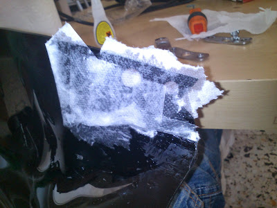

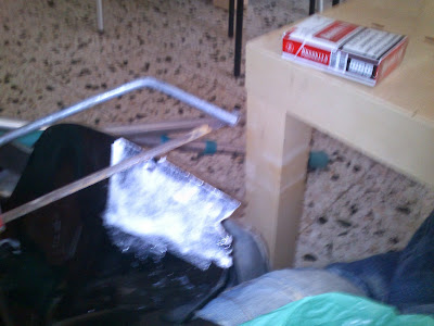

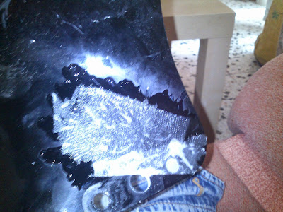

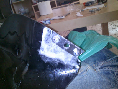

Ahora por dentro ponemos el papel, y vamos echandole gotas de looktite que iremos expandiendo con el dedo por el papel, para que este absorba el looktite y se pegue al plastico, el papel se quedara to tieso una vez seco, e iremos dando las capas que nos parezca conveniente.

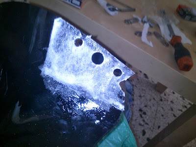

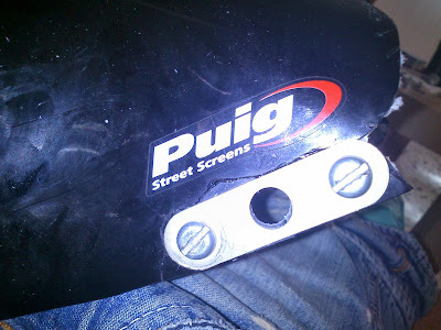

Lo que sobra lo cortamos, y luego con el taladro rehacemos los agujeros
Y ya podemos poner los soportes para luego montar en la moto
En el otro soporte de la cupula partido no lo tengo pero si rajado, por lo que haran falta menos capas de papel.
Y esto es todo, podreis comprobar que queda tieso tieso, no olvidemos que el cianocrilato es un tipo de plastico como el metraquilato, solo que lo venden liquido en botecitos con el nombre de Looktite, Superceys, Superglue...
