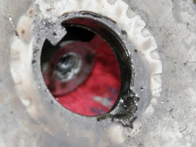

- La YBR lleva, aparte del colador, un filtro rotativo de aceite fijado al cigüeñal (ver flecha):
Por este filtro circula el aceite que, vía eje del propio cigüeñal, va a parar al cojinete de biela. Es como un cilindro cerrado muy delgado, con la entrada y la salida a la altura del eje del cigüeñal. Entiendo que funciona por fuerza centrífuga, enviando elementos más pesados que el aceite hacia "afuera", alejándolos del eje, solo que tales elementos no tienen forma de salir.
Al desmontar este filtro se aprecian por la zona lodos aceitosos con bastantes pero diminutas escamas metálicas. El propio filtro va rezumando estos lodos:
Yo no tengo conocimientos para saber si esto realmente funciona así y lo que veo es normal. Si lo es, entiendo que habría que desmontar y limpiar este filtro de vez en cuando.
