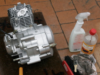

Por cierto, que esto ya está limpio y reluciente 8) :
PD: pongo datos y precios del transporte del motor en el primer mensaje.
Respondido : 13/11/2011 1:10 pm
madre mia que pulcritud!!!!
¿que es el bote blanco?
tengo que darle un buen repaso a la mia
Respondido : 13/11/2011 3:54 pm
"maes" ¿que es el bote blanco?
Un quitagrasa de uso general sin sosa (marca Hipercor para más señas).

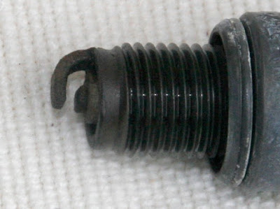

he empezado a quitar tornillos.
Poco todavía, pero bueno, ya me he topado con una bujía un tanto negra con el electrodo central gastado y fuera de tolerancia (0.8mm), y una holgura en la válvula de admisión excesiva (0.20mm); la holgura en la de escape bien.
Los restos de aceite son bastante negros y densos, no sé si con muchos kilómetros.
Si Aitrus ve estas notas y recuerda los kilómetros de aceite, bujía y último reglaje de válvulas... 🙄

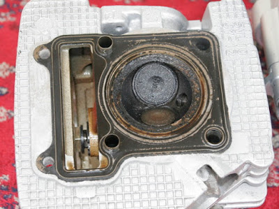

La cámara de combustión y el pistón presentan el (supongo) normal aspecto acarbonillado, y en una primera inspección el cilindro no presenta arañazos profundos.
http://lh3.googleusercontent.com/-HbZSMNgu6bs/TseqH0no5rI/AAAAAAAADPU/xR9Di_gLlAo/s400/_MG_0060.JP G" target="_blank">http://lh3.googleusercontent.com/-HbZSMNgu6bs/TseqH0no5rI/AAAAAAAADPU/xR9Di_gLlAo/s400/_MG_0060.JP G"/>
Pero la culata tiene un minúsculo golpecillo en una zona de la junta que justifica una pequeña fuga que delataba la roña en justo ese sitio.

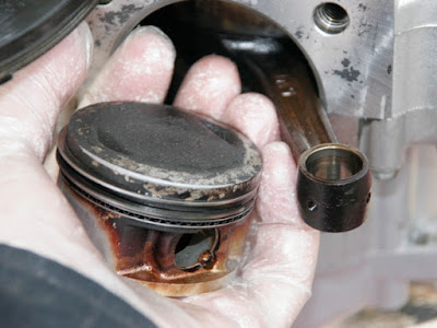

Y que lo digas, getamoto . Parece mentira que con semejante minucia se pueda ir al fin del mundo 8) .

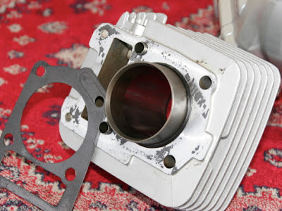

Retirar y volver a colocar el cilindro no tiene mayor complicación: su forma achaflanada final hace que los segmentos se vayan comprimiendo sin esfuerzo, y el pistón vuelve a entrar sin problemas.
http://lh3.googleusercontent.com/-QeFLO2bZ0xI/TsgLGmb0DPI/AAAAAAAADP0/MYN_kYsFh_I/s400/_MG_0077.JPG

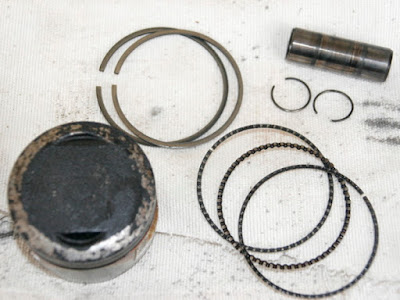

El bulón sale bien sin herramientas (ufff); los segmentos me cuestan un poco, porque no sé hasta dónde se pueden abrir sin romperse. Los anillos de lubricación ya no se pueden volver a poner en el pistón sin limpieza, pues apenas tienen juego libre, y la roña ocupa lugar.
http://lh6.googleusercontent.com/-lIol3Cuzmmc/Tsj2OCGF9AI/AAAAAAAADQE/WTaQyUak06M/s400/_MG_0088.JP G" target="_blank">http://lh6.googleusercontent.com/-lIol3Cuzmmc/Tsj2OCGF9AI/AAAAAAAADQE/WTaQyUak06M/s400/_MG_0088.JP G"/>

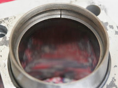

La separación en los extremos de los segmentos se mide metiéndolos en el cilindro, usando el propio pistón para dejarlos bien puestos. Están dentro de tolerancia (1º:0.35mm y 2º:0.55mm, sin carbonilla, claro). Otras medidas requieren más limpieza.

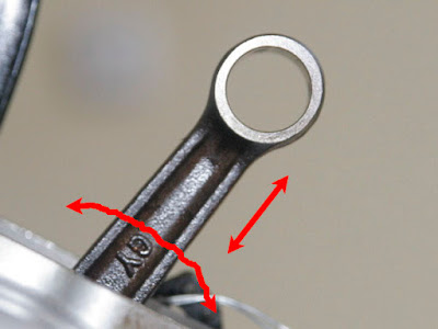

Por último, y aunque aún me falta mucho tacto mecánico, creo que el rodamiento, casquillo o lo que haya entre biela y cigüeñal está cascado: se nota un poco de holgura radial en la biela, y ésta gira sobre el cigüeñal como con tironcillos. La holgura axial está dentro de tolerancia.
Respondido : 20/11/2011 3:16 pm
Perenquen, es el mismo fallo que mi motor.
