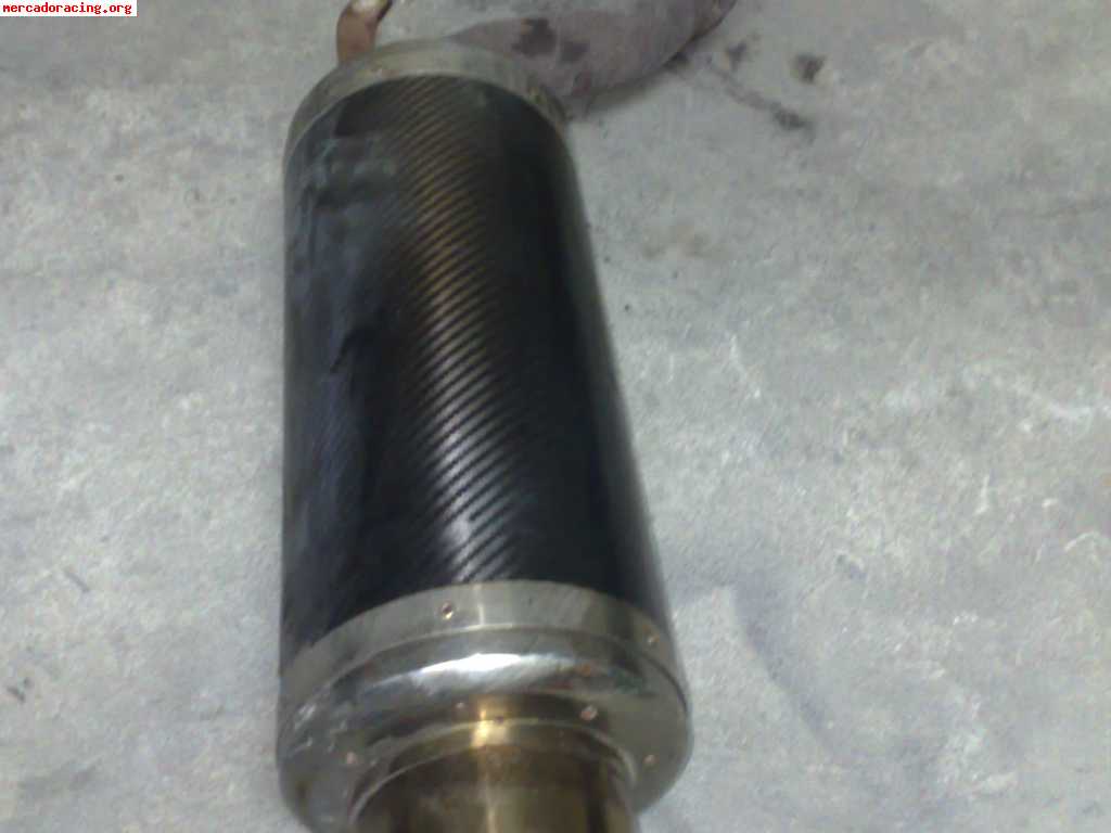

Ni idea del leovince, pero me da que deben servir, el mío es una "pipa" (marca Kundo) genérica para motos 125 4T y estoy contento. Hubo que cortar el tubo original y empatarlo con una abrazadera, volver a poner el original para la ITV es cosa de 1 minuto. Pienso que son el mismo motor, la misma cilindrada y caballaje... únicamente la mezcla que entra está regulada electrónicamente en una y mecánicamente en la otra.
Respondido : 16/04/2013 12:54 am
(@Raulcav)
PinkZeppelin Podrias poner alguna foto de tu escape XD XD ??
Y cuanto te salio??
Muchas graciasss 💡
Respondido : 16/04/2013 12:36 pm
No tengo ninguna foto sin el embellecedor original, pero al menos puedes ver el tamaño que tiene.
Y tiene un aspecto así más o menos:
(si un aspecto de carbono tan bonito, el Kundo este es como a cuadros negros y grises).
