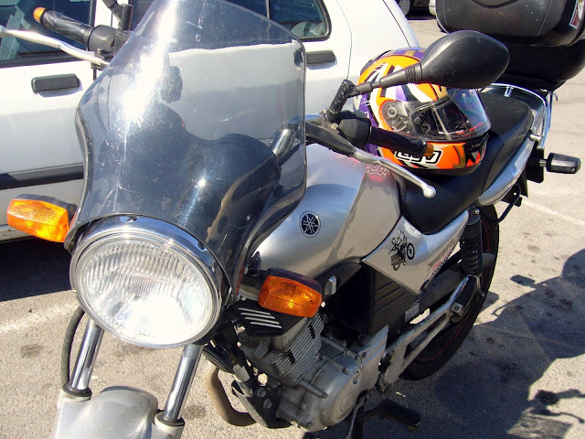

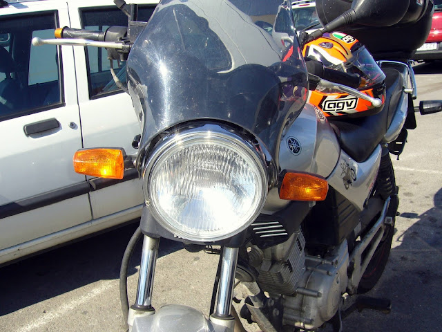

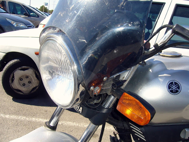

Lo prometido es deuda .... aqui te dejo 4 fotos de como me queda el negro. La cupula queda mucho mejor con este faro que con el de casa. La luz es IMPRESIONANTE la mejoria.
Tras gastarme mucho dinero en bombillas raras con el faro de casa, por 80€ el cambio es impresionante.
De paso me cambie el trasero por LED's para contener el gasto de energia y tambien me puse LED's en el cuadro de instrumentos.
El faro no tiene el cableado con los mismos colores, pero Perenquen ya posteo en un hilo la concordancia, no me acuerdo del hilo, pero el buscador ....

Al principio estaba como tú, el precio me asustaba.
Pero las tras gastarme mas de 40€ en bombillas diferentes me tire a la piscina y lo compre. Pero tambien compre el piloto de LED trasero. En total unos 100€. Los LEDs son para bajar el consumo ya que subi de una bombilla de 30/35W a 60W. Y nuestros alternadores no van sobrados.
Ahora le quiero poner los impertinentes de LED, si me hago el animo, para bajar mas consumo. Aunque estos ultimos han sido lo mas barato no me acuerdo pero creo que fueron 20€ los 4 mas el rele electronico.
Mi consejo es que evites gastos tontos, si no puedes .... ves ahorrando y cuando reunas el dinero, ponte las 2 cosas. El faro y el piloto de LED, el consumo hay que equilibrarlo siempre, para no fundirse la bateria.
Si miras faros, lo mas importante que debes mirar, aparte del casquillo, es el diametro y la posicion de los tornillos. No todos los faros son iguales.
En este caso va perfecto, tanto el piloto como el faro.
La cupula me parecio verla no hace mucho por unos 16€ en Louis tambien. Si vas a mirartela no te cojas la transparente para evitarte el efecto lupa. Cogetela ahumada.
