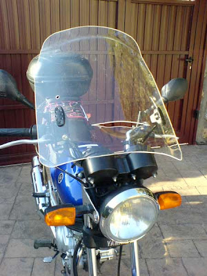

Al final le he tenido que cortar las alas al murciélago, recolocar los anclajes y abrir una entrada adicional de aire secundario (ahora parece que la cúpula tiene boca, jeje). También he plegado hacia arriba la parte superior a modo de alerón.
El resultado es ahora bueno, un poco mejor que la Touring anterior: la entrada auxiliar se nota muchísimo (basta taparla con la mano para notar como aumenta el ruido un güebo). Lo que pasa es que ni la chaqueta ni el casco ventilan lo que antes y paso más calor.
http://lh3.google.com/perenquen.baifa/Rtmf5wmGQWI/AAAAAAAAAOk/2VD9RxvGPcA/s400/CupulaMurcielago_4.jp g" target="_blank">http://lh3.google.com/perenquen.baifa/Rtmf5wmGQWI/AAAAAAAAAOk/2VD9RxvGPcA/s400/CupulaMurcielago_4.jp g"/>
La he trasteado tanto que está un poco chunga, así que tendré que hacer otra con las conclusiones que he sacado de ésta. Será en POLYGLASS, un vidrio sintético irrompible (dice la etiqueta), que se puede plegar tanto en frío como en caliente (dice también).
Al menos me vale para salir del apuro si se me echa encima el invierno. Mientras tanto, a rodar sin cúpula y disfrutar del viento.

"Perenquen" También he plegado hacia arriba la parte superior a modo de alerón.
El alerón superior (reborde) en las cúpulas tipo touring es importante porque acelera el aire que corre por la cúpula y lo lanza hacia arriba haciendo que la cúpula se comporte como una más grande. También puedes conseguir un efecto similar poniendo la cúpula más vertical pero tendrás más rozamiento y más ruido.
Finalmente por qué le has quitado las alas, por ruido? o esto es un prototipo "intermedio"? Posiblemente podrías hacerlos más pequeños, no será necesario que cubra toda la mano por el mismo motivo, el aire que sale hacia los lados hace de pantalla.
Imagino también que tapando la parte inferior (la de instrumentos) tendrás menos ruido. Algo asin:
Lo malo de este mamotreto es que hay que tener más de 12CV para moverlo. Además, darle esa curvatura esférica al metacrilato se las trae. Eso sí, si haces un molde te forras 🙂
He visto uno similar a tu prototipo
Respondido : 02/09/2007 5:26 pm
kbeza : eso es, precisamente que me dé calor ahora es síntoma de que me cubrirá bien en invierno, que es lo que busco 😀
Por ahí van los tiros, mac1929 , sí señor: una variante de la tipo "Ranger", muy custom ella, pero necesariamente más aerodinámica para que la pobre YBR no se quede parada.
Las alas de murciélago en efecto contribuyen al ruido en el casco, pues aumentan la turbulencia al meter más aire desordenado en lo alto: tendrán que ser guardamanos mucho más discretos como comentas y como aparecen en la segunda foto que has puesto (se parece mucho a la Secdem Pullman, que cuesta un riñón)
Una "Ranger", claramente más larga, con guardamanos, muy inclinada, con alerón y con esa imprescindible entrada de aire secundario podría ser la solución definitiva: ¡PERO CÓMO HAGO ESO SIN TALLER NI HERRAMIENTAS ESPECIALIZADAS! 😯 😯 Pues no sé, así que iré probando...
