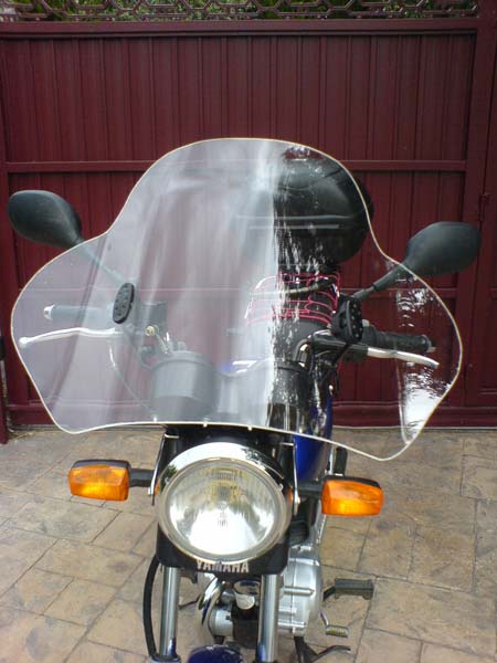

Esta vez he hecho un primer diseño con muchas rectas y pliegues abruptos, el cual ha sido un total fracaso estético, mecánico y sobre todo de ejecución.
Así que en un segundo intento me he decantado de nuevo por las curvas suaves y los pliegues ligeros, que es lo que puedo abordar sin herramientas, si bien esta vez he incluido guardamanos. El estilo recuerda, de lejos, al de alguna Harley.
Adjunto unas foticos, y ya os contaré qué tal va cuando la pruebe.

¡Cachis en la mar! ¡ME HE QUEDADO CORTO! XD
No en serio: de nuevo tengo que subirla mucho para que el aire dé en la parte alta del casco, pero entonces el guardamanos me queda un poco por encima de donde debe.
De todas maneras probaré con menos viento, porque hoy tenemos a todo el país medio volado 😯
Y sí, ya sé que soy un exagerao, pero es que me paso unas risas haciendo estas cosas y viendo la cara de algunos cuando paso... 😯 XD
En fin, ¡MAS METACRILATO! ¡ES LA GUEEERRRRAAAA!

Espectacular!!! Estéticamente me gusta absolutamente naked, pero acá en la Patagonia Argentina he llegado a salir con -8.5 ºC y una cúpula de esas me vendría de 10. ¿Con qué material la hiciste? ¿Y dónde lo compraste?
Respondido : 26/08/2007 1:09 am
Hola oscarybr : el material es METACRILATO y lo compré en una tienda especializada en plásticos (Resopal se llama)
Pero la verdad es que este modelo me ha durado poco 😳 . Hoy he hecho muchas pruebas, y no consigo dar con la posición idónea. Lo dicho: me he quedado corto. Además, con tanto meneo que le he dado se ha empezado a romper por un taladro. BURRO QUE ES UNO
La próxima prueba la hago con Lexan, una variante más plástica y menos frágil que el metacrilato, y tendrá que ser ¡AÚN MÁS GRANDE! XD

Mas Grande????? ummmm acabaras que no se movera la moto, con la cupula de la ybr, va de lujo y no es que sea excesivamente grande.

"menorqui76" Mas Grande????? ummmm acabaras que no se movera la moto
Tienes razón, menorqui76 , aunque con viento de atrás nadie me pillaría. XD
"menorqui76" , con la cupula de la ybr, va de lujo y no es que sea excesivamente grande.
He probado algo más pequeño y comercial, pero lo que busco con la YBR (y sé que es una pretensión exagerada) es la comodidad en ruta que se tiene tras la pantalla de una gran moto de turismo, y eso no se logra con la cúpula pequeña de una moto tipo naked o custom, ni siquiera con un semicarenado.
Pruebas he hecho para aburrir, y con la anterior Touring encontré lo que quería, te lo aseguro (lástima que me la cargué 😥 ).
La Murciélago me ha quedado 7 cm más corta que la Touring (gran error), aunque buscaba cubrir también las manos, que las mañanas de invierno se me quedan como témpanos.
Evidentemente pagaré en velocidad punta, pero para el día a día no me hace falta ir deprisa, sino ir algo más cómodo.
Y lo más importante: me lo paso pipa 😀 .

XD XD en una de estas perengen te vemos como el niño en ET volando con la ybr como te coja vuelo con el aire,espero ver tu proxima creacion,lo que si tengo una duda,la forma de la cupula como la haces,curvas y demas,si viene en planchas no? v´ssss
