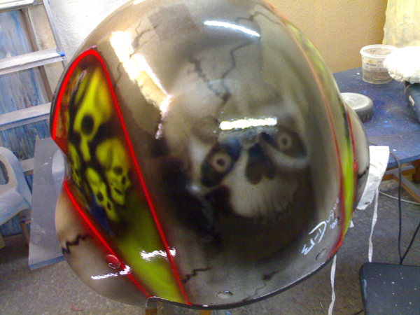

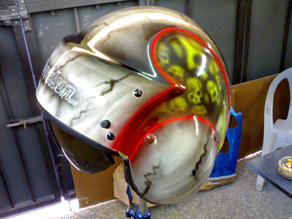

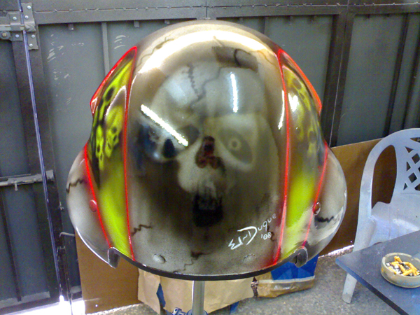

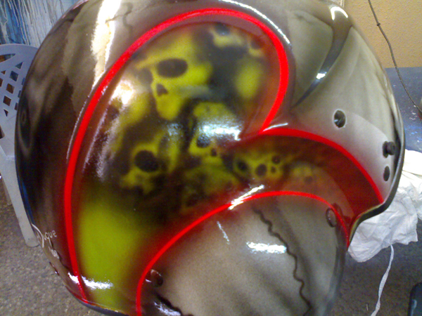

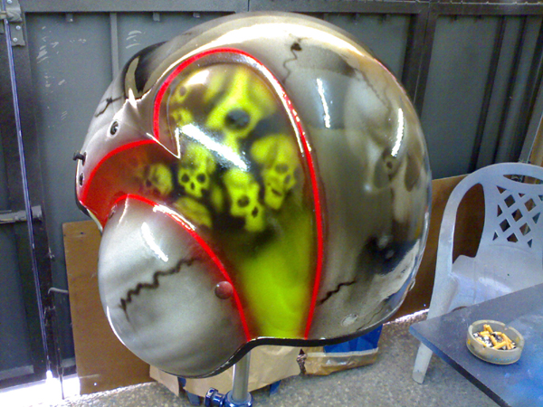

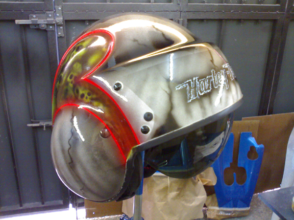

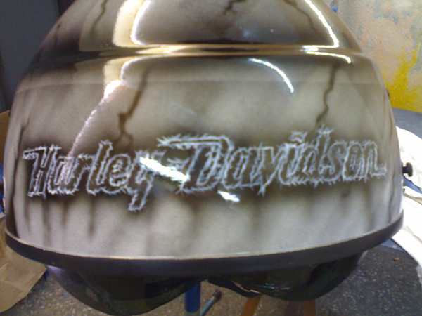

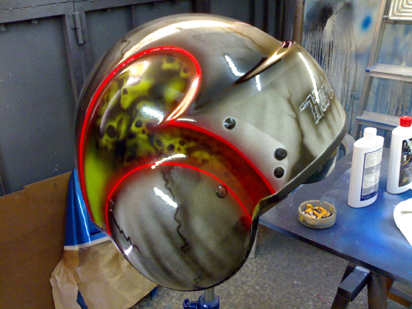

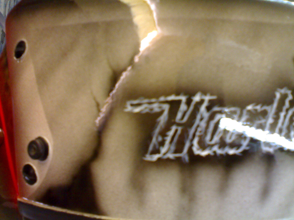

Este es el último casco que he aerografiado para un cliente, espero que os guste.

por donde andas metio que no hay quien te vea?,te ha quedado muy wapo,saludos
Respondido : 11/06/2008 9:50 am
El-Duque
(@el-duque)
Pues nada, que al final he puesto un taller de aerografía y pintura y estoy todo el día pintando, así que ya me dedico a la pintura el 100% del día.
