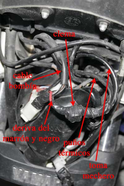

Pues si tras el agua vinieron los problemas, habría también que mirar el mogollón de cables y contactos que están guardados en esa funda negra tras el faro delantero: desmontas faro, abres la funda, desconectas en particular el conector del bombín y le das con limpia-contactos ahí también.
([url= foto zona cables[/url , de otro tema)
