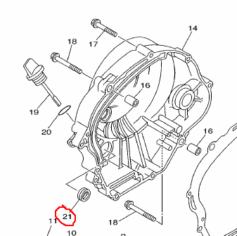

Despues os digo, hay un reten tambien, dentro de la tapa del motor, yo no lo cambie por que no sabia que estaba hay, pero teneis que tener cuidado al montar y desmontar. Creo que se usa para algun tipo de recirculacion de aceite, tened cuidado con eso, y hacerle una foto si podeis. Mirad tambien la grasa que usa ese pequeño rodamiento que va en la varilla de empuje.

Interesante apunte, xeon 8) . Creo que te refieres a la junta interna 21 del dibujo adjunto, ¿verdad?.
Pues tendremos cuidado con ella. Vale 2.68€.
Gracias.
Respondido : 11/02/2010 11:02 am

"Perenquen" Interesante apunte, xeon 8) . Creo que te refieres a la junta interna 21 del dibujo adjunto, ¿verdad?.
Gracias.
sasto, yo casi me la carge, por k no la vi, es un reten y no se exactamente para k vale, pero creo k es para algo de eso.
