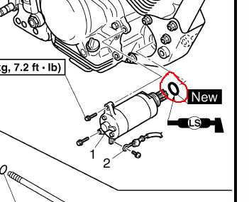

Hay que quitar 2 tornillos del motor de arranque y sacarlo un poco.
Luego para quitar la tapa , además de quitar la pata de arranque seria conveninte quitar o el tubo de escape o las estriberas, pues queda encajonado, o hacer como yo que le he quitado los hierros de la estribera que hacen que no acerques el zapato al motor (en esa foto se ve forzado a golpe de martillo). 🙄

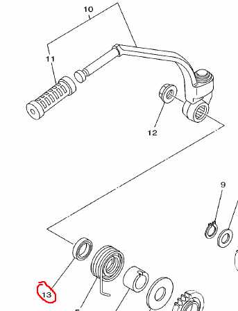

Tomando los precios de OEMmotorparts como referencia, la lista de la compra quedaría así:
+ Junta tapa embrague: 1x 10.89€
- Retén pata arranque: 1x 0.76€ (quizás reutilizable)
- Junta motor de arranque: 1x 4.78€ (quizás reutilizable)
+ Discos de fricción: 4x 7.39€
- Discos de embrague: 3x 2.72€ (quizás reutilizables)
- Muelles de embrague: 4x 2.32€ (quizás reutilizables)
+ Litro de aceite motor: 1x 6€ (por poner un precio intermedio)
TOTAL: 70€ aprox.
Si nos vamos a mínimos ('+' de la lista), serían unos 46€.
¿Alguna otra cosa que se os ocurra?
Yo lo compraría todo y guardaría aquello que no se usara, sobre todo si se tiene intención de seguir usando la YBR hasta que reviente.

Puedes pedir el material en un taller oficial Yamaha, quizás donde mismo llevas la moto a las revisiones.
Te adjunto la lista de compra ilustrada (ver rojo). Puedes imprimir los dibujos y decirles "quiero esto" XD (ojo cantidades 😉 )
http://lh6.ggpht.com/_40NKPq8xB3Y/S3EgBKugj0I/AAAAAAAAC0U/XJk2ksXhd60/s800/MotoArran.jpg
http://lh6.ggpht.com/_40NKPq8xB3Y/S3EgBd_3BDI/AAAAAAAAC0c/6IkfXRgV7ik/s800/pata.jpg
