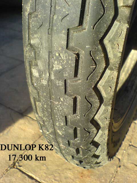

Pues llegaron las lluvias y todo ha ido bien con este neumático.
Son ya 10.000km con la Dunlop K82 atrás y no he tenido queja tras el periodo de adaptación comentado en el tema original de más arriba. Sigo con la precarga en 4.
Por otro lado, o han desaparecido las rarezas comentadas con la Sakura delantera original que aún llevo (23.400km) o me he acostumbrado a ellas.
Adjunto foto de la Dunlop con 10.000km. Mantiene mucho mejor el tipo que la Sakura a la que sustituyó, ¡para que luego digáis que las Sakura son duras!.
Respondido : 30/11/2007 6:37 pm

Bueno, con 15.000km ya se va insinuando la necesidad del cambio.
Respondido : 19/03/2008 4:06 pm

Se acabó: este pobrecito neumático ya ha hecho suficiente.
Tiene 17.300km, incluyendo ida y vuelta a la 3ªCN, donde se comportó perfectamente aún con la tromba de agua que nos cayó.
Aprovechando que ahora la YBR tiene 30.600km y toca revisión, dejaré que descanse en paz y ocupe su lugar una Michelin M45 en las mismas medidas (3.25).
Mantendré la Sakura delantera original: tiene buen aspecto y sigue demostrando que va bien (sí, incluso con todo el agua que nos cayó en la 3ªCN 😯 )
Respondido : 23/04/2008 8:12 pm
