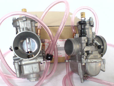

El carburador de la Teos era de depresion, el que le pusimos no, segun lo que he leido por aquí, el 30 Keihin pwk, equivaldría a un 32 o mas en un carburador por depresión, la diferencia de carburador es gigantesca, ahora eso si, nadie a dicho que luego sea facil carburar, por corto que se quedase el carburador original, no podía quedar tan corto.
Hablaré con los colegas, haber si alguno aun conserva algun 24 o 26 de los que montabamos en las 49, y en cuanto pueda compro la tobera y tal para hacer la prueba. En cuanto ppruebe comento, que no se cuando será pero que lo tengo pendiente está muy claro.
Keihin 30 pwk. Tabién existe el fabricante OKO que es identico pero mas barato.

ezekiel87 : la correspondencia es entre 4 y 6 mm más (*), así que estaríamos hablando de un 34 a 36 mm equivalente en carburador a depresión, en efecto un soberano despropósito para una 125 convencional, total para quedarse en los mismos 100km/h. ¿Qué tal el consumo con ese carburador? ¿Todo eran ventajas a cualquier régimen? ¿Alguna banda de revoluciones o de apertura de gas iba peor?
[edito para añadir Quizás la mejora en empuje en la Teo's no se debió al que el carburador fuera más grande, sino a que la carburación era diferente. Antes de poner el carburador más grande ¿probasteis a recarburar el original buscando mejora?. Por otro lado, ¿el cilindro transplantado era idéntico al original del Teo's?

¡Qué despiste tengo!: una razón de peso para que la Teo's tenga más empuje abajo con el nuevo carburador es que sea de campana de acción directa, no que sea más grande.
El piloto no tiene control directo de la campana en un carburador a depresión, sino que abre la mariposa al dar gas. Es la depresión del motor la que tira de la campana (via membrana) equilibrándose con el tarado del muelle. Cuando el piloto abre a tope la mariposa ni la campana sube, ni lo hace a tope inmediatamente, pues el motor debe revolucionarse primero.
Eso proporciona una respuesta más suave y menos dependiente de la habilidad del piloto con el puño del acelerador. La moto consume menos y pasa mejor normativas ambientales, pero se pierde "garra".
En un carburador como el VM22 de la YBR europea el piloto tiene el control directo de la campana, y debe aprender a abrir gas. Si te pasas, la moto se cala. Pero con un poco de práctica se consigue una respuesta más rabiosa en medios, a costa de consumir más.
Eso sí, ni con uno ni con otro se va a conseguir mayor velocidad punta si están bien dimensionados.
Pasar en la YBR del VM22 a un carburador a depresión, aunque sea más grande, posiblemente implique perder esa "garra".
Esto sigue sin explicar la velocidad y revoluciones de la YBR125G 🙁 .

-En cuanto a la Teos intentemos carburar el original y... no ganabamos nada de nada, así que pusimos el 30 Keihin, decir que es de compuerta plana, que en carburadores grandes se nota diferencia con los de compuerta redonda como los nuestros, el cilindro que montemos era de una Majesty que monta el mismo motor.
