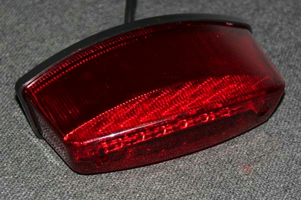

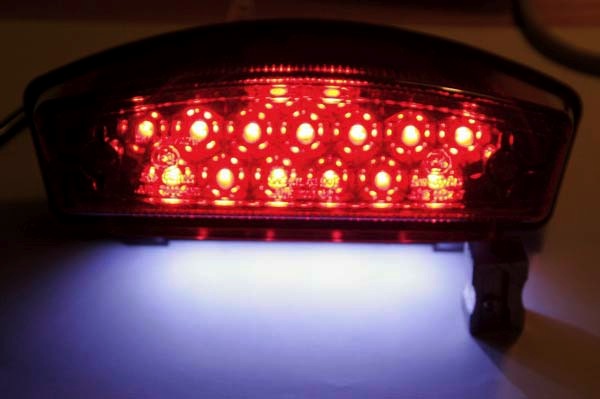

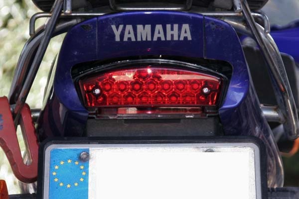

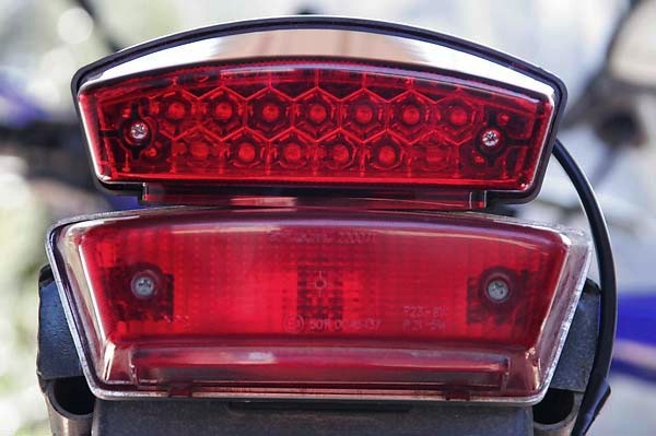

A tomar por... viento: si esto no funciona, ya desisto.
20 pavos en louis, de oferta, con luz de matrícula y aparentemente da un peazo chorro de luz de freno (las fotos no le hacen justicia). Y está homologado 😀 . El aspecto es casi idéntico al de la YBR de origen.
Ya tengo tarea para la Semana Santa 8) .

Ya nos contaras si te cabe bien en la YBR, porke voy a hacer un pedido a Louis y si vale me lo pido.
Respondido : 26/03/2010 10:44 am
Ha resultado ser más pequeño que el original y con anclajes idénticos, así que cabe sin problemas, aunque deja más hueco con el carenado 😕 .
El "brico" otro día 😉 .
