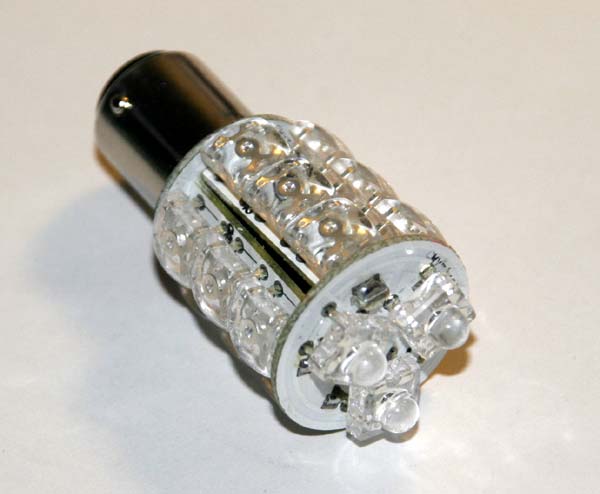

- En Norauto venden ya una pequeña colección de bombillas de leds, en varios formatos y colores, desde la W5W (o T10) para posición e instrumentos hasta una de 18 leds para la trasera de posición y freno (he probado esta última, pero sigue dando poca luz 😕 ). Los precios son normales tirando a bajos, aunque en general van bajando en todas las tiendas de internet.

Es para la trasera de posición/freno: en lugar de enviar luz al reflector, los diodos apuntan todos hacia atrás, con lo que se gana visibilidad.
Creo que no cabe en la YBR.

NOTA: dentro del casquillo hay un par de diodos y una resistencia para hacer el juego de luces de posición y freno con los mismos LEDs, jugando con su intensidad.

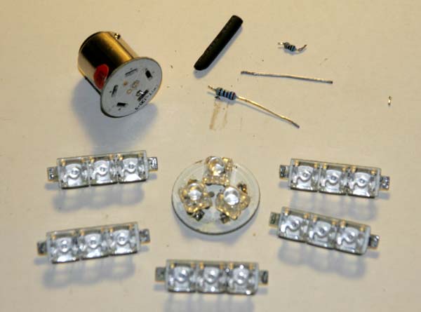

Aquí un [u:e042b767f5 ensayo[/u:e042b767f5 de "asterisco culero" de LEDs XD :
Sirve para comprobar que con los LEDs apuntando todos hacia atrás se obtiene suficiente luz. He puesto dos blancos apuntando a la matrícula.
Lo que pasa es que no creo que aguanten las vibraciones de la moto.

Más: para la trasera he probado [url= http://microluz.es/40-LEDs-SMD-Alto-Brillo-p-1-c-102.html estas bombillas[/url de 40 leds, una en blanco y otra en rojo.
La blanca da un buen chorro de luz, pero como es un blanco muy frío apenas pasa luz al ponerla tras la tulipa roja de la YBR.
La roja da poca luz, pero pasa bien la tulipa. Da suficiente luz para la de posición, pero tiene poco incremento de luz al pisar el freno (al menos comparado con una bombilla convencional 5/21W). Para que ilumine la matrícula en blanco, he puesto algunos de los diodos de la bombilla blanca en la bombilla roja (sustituí los que quedan apuntando hacia abajo), quedando una bombilla híbrida rojiblanca (casi del atletic XD ).
