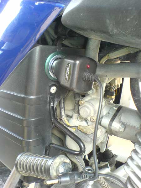

Pos ya'tá: en la tapa derecha, y conectado en la chapu que ya hice para conectar los puños térmicos (delante, tras el faro y después del bombín).

Reproduzco aquí una respuesta que di por privado a Ordep , por si alguno más se anima. Además, completo la respuesta con unas fotos de detalle.
A las buenas hombre.
Te prepararé unas fotos, y te adelanto un par de ideas:
1.- El fusible da igual que lo pongas cerca o lejos de la toma de mechero, así que ponlo donde menos moleste (puedes dejarlo para lo último). Yo lo puse cerca de la toma de mechero.
2a.- Yo llevé los cables de la toma hasta detrás del faro porque allí ya hice una chapuza para conectar los puños térmicos: desmonté el conector del bombín y soldé dos cables en paralelo con el marrón y el negro, y luego volví a montar el conector. Ahí conecté primero los puños y ahora también la toma de mechero. Enfundé los cables rojo y negro de la toma en un macarrón protector negro que tenía de desecho y lo llevé junto al cable del acelerador desde la tapa derecha a la zona de cables tras el faro.

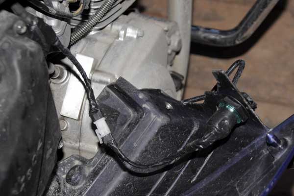

2b.- Pero hay otra alternativa más cerca: la de Jofus . Siempre pensando en conectar la toma del mechero pasado el bombín, puede conectarse el negativo de la toma directamente a la batería (negro) y el positivo de la toma al cable marrón del interruptor del freno trasero, que termina muy cerca de la batería: sigue el cable de este interruptor y verás una pareja de cables amarillo y marrón.

3.- Enrollé todos los cables, empalmes y hasta el fusible en cinta aislante negra para dar mejor protección. Como dije arriba, parte del cable lo enfundé en macarrón negro protector.
4.- Y como tengo material para preparar conectores (un poco chapu pero funciona) puse un conector extra cerca de la toma de mechero para poder desenganchar del cable la toma y poder retirar la tapa [u:4b3095a658 derecha[/u:4b3095a658 de la YBR completamente.

[u:4b3095a658 Foto 1[/u:4b3095a658 : la toma de mechero por dentro de la tapa derecha, con su conector extra (en blanco) y el fusible, todo bien protegido con cinta aislante.

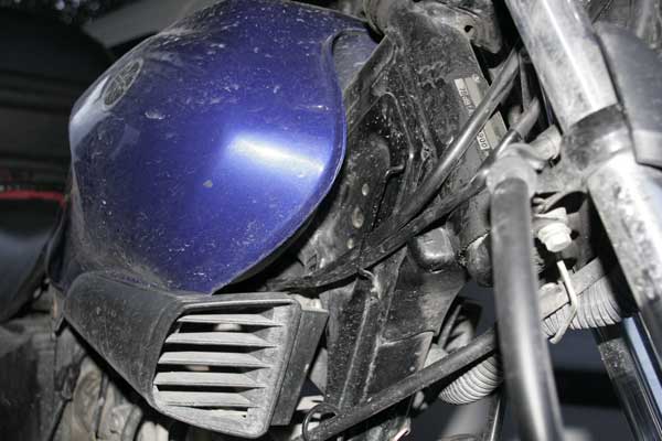

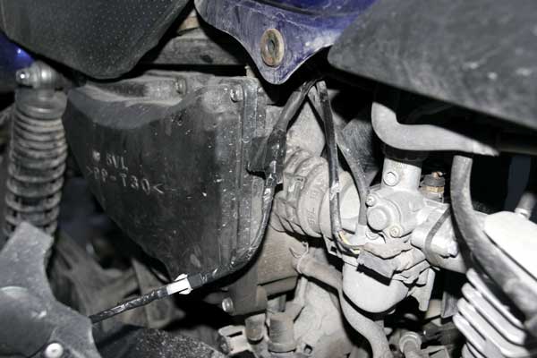

[u:4b3095a658 Fotos 2 y 3[/u:4b3095a658 : el cable de la toma va por encima del carburador y va junto al cable del acelerador saliendo por delante, enganchado en los mismos soportes.

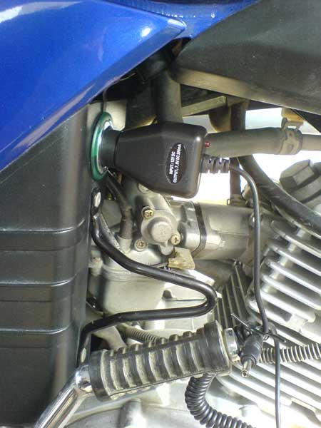

[u:4b3095a658 Foto 4[/u:4b3095a658 : de conector del bombín he sacado una deriva en paralelo de los cables marrón y negro, y con una clema he conectado los puños térmicos y ahora también la toma de mechero.
[u:4b3095a658 Foto 5[/u:4b3095a658 : pero también sería posible conectar la toma de mechero con el negativo directamente a la batería (cable negro) y el positivo al cable marrón que va al interruptor del freno trasero (el que está junto al amarillo). Sí, ya sé que debo limpiar de óxido ese contacto negativo de la batería 😳
