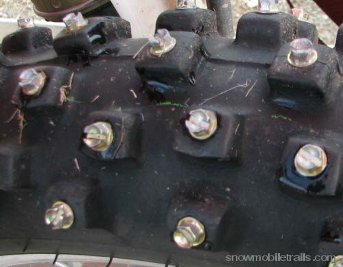

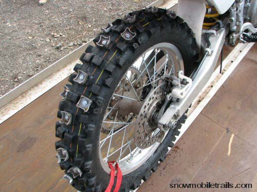

Chinchetas no, pero hay quien tiene gomas de tacos y pone a los tacos tornillos 😯

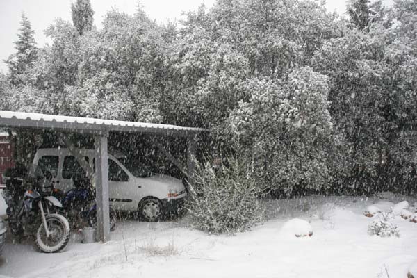

Aprovechando que la nieve también ha visitado Eurovillas, he sacado a La Baifa para que la conociera.
Además, es una ocasión de probar las cadenas para moto, vestido completo de motero, por hacer la prueba lo más real posible. El resultado... pues que espero no encontrarme en esta situación en ruta 😕 .
1.- Las cadenas que he inventado son un rollo de poner, así que tras un buen rato intentando engancharlas, he desistido. O practico más, o me busco otra manera.
2.- La cuerda de tendedero es mucho más fácil de poner tanto delante como detrás (en la foto se ve una verde de 5mm). Probé dentro de la parcela, y viendo que no me mataba, salí a dar unas vueltas a la manzana. A pesar de la sucesión de sustos, llegué vivo aunque exudando adrenalina.
La YBR pesa poco y se controla bien. El freno delantero está prohibido. Al final de la prueba pude comprobar que las vueltas de cuerda tienden a juntarse y los nudos centrales se van para los laterales, justificando los deslizamientos que tuve, pues quedan zonas amplias de neumático sin cuerda. La tracción es más que suficiente, y no se apreciaron daños en la cuerda.
Como conclusión, valen para un apaño, aunque hay que mejorar la manera de hacer los nudos y de dejar bien tensada la cuerda.
3.- Luego le puse las cadenas de coche a la BMW, muy fácil. Pero me fue imposible controlar la moto dentro de la parcela, así que no me atreví a sacarla a la calle. Demasiado peso en parado y a la mínima tiende a irse al suelo. Acabé agotado y sudando como un pollo para llevarla de nuevo a su sitio. Quizás una vez lanzada se pueda rodar con ella, pero los giros lentos con 15cm de nieve son un martirio.
Visto lo visto me atrevería con la YBR con nieve, practicando un poco y mejorando la cadena, pero no me veo así con una moto más gorda.
