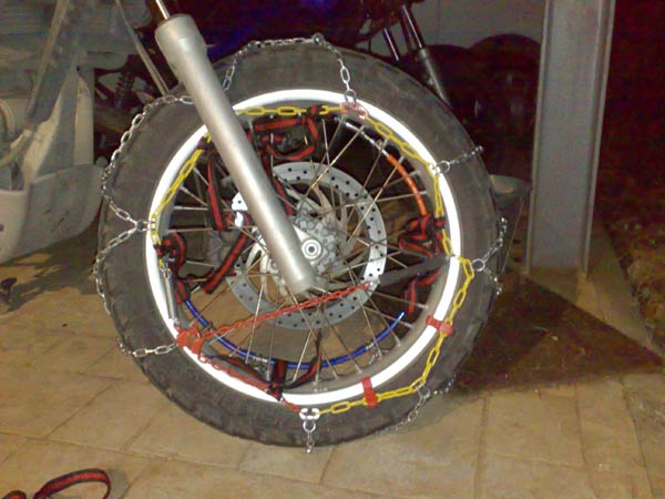

Para la rueda delantera no encuentro la manera: haga lo que haga y ponga lo que ponga, algo siempre se engancha en el guardabarros y bloquea la rueda 🙁 . Habrá que quitar el guardabarros, o subirlo, o... no sé.
Dato importante (gracias gabriel 8) ): dado que estas cadenas son de ferretería y lo normal es que no estén "cementadas", tenderán a estirarse con el uso, por lo que habrá que reapretar con regularidad.
Para motos con espacio en las ruedas, alguno dice que las cadenas de coche sirven tal cual con ayuda de alguna brida ([url= http://www.bmwmotos.com/cgi-bin/yabb2/YaBB.pl?num=1228748402/0 ➡ aquí [/url ) , así que probaré 😕

Bueno, he probado las cadenas de coche que tengo para la "fregoneta" y no van bien en la YBR: además de quedar muy grandes, los eslabones tocan con el basculante. ¿Quizás alguna versión de cadena de perfil bajo y de tamaño pequeño...?
Pero va a ser cierto que esas mismas cadenas encajan bien en la Burra Margarita, tanto delante como detrás 😀 😀 😀
Es necesario apretar un poco las cadenas hacia la llanta, con bridas o con trozos de cinta de cincha como en la foto, para evitar el riesgo de que rocen aquí o allá.
Pero aún no he rodado con ninguna, así que puede haber sorpresas 😕 😕 😕

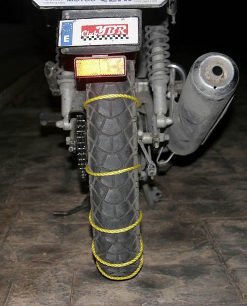

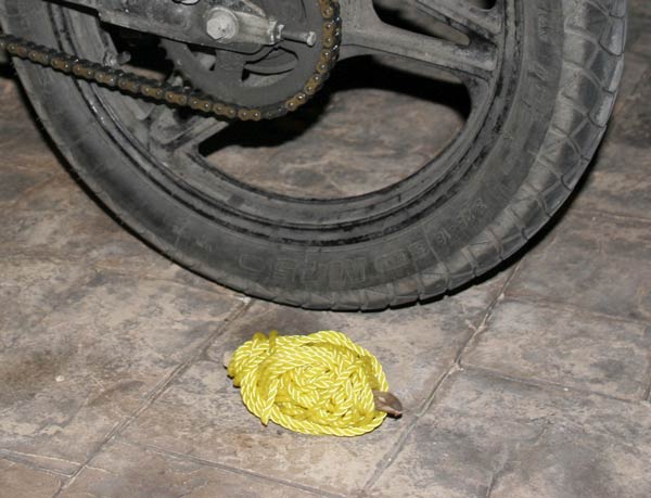

Venga, otra opción: con cuerda de tender la ropa, algo menos de 9 metros de naylon de 6mm para 15 vueltas con sus respectivos nudos.
Supongo que como toque el asfalto no aguantará (como las de tela, o las versiones con solo bridas), pero ocupa poco y pesa menos.
Tampoco vale para la delantera de la YBR por el guardabarros 🙁 .
