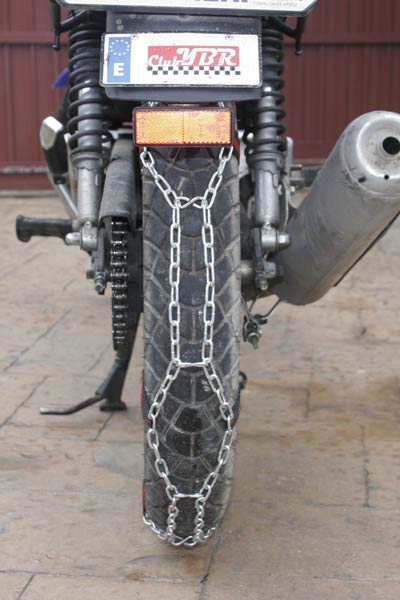

Tras la odisea de Celtiña a la vuelta de Pingüinos 2008:
http://lnx.clubybr.com/foro/viewtopic.php?t=2345
o la de ALONE_MIS y Goliardo en la Griffera:
http://lnx.clubybr.com/foro/viewtopic.php?t=2465
me quedé con las ganas de hacer unas cadenas de nieve para la YBR, copiando ideas que aparecen en el segundo enlace.
No sé si funcionarán y espero no usarlas nunca, pero bueno, aquí os dejo el resultado.
Son cuatro metros de cadena de 3mm, 12 enganches en "S", dos eslabones rápidos y 6 cinchas.
Lo suyo es hacer unas también para la rueda delantera, aunque habrá que hilar más fino para que nada toque con el guardabarros.
Se admiten sugerencias :porfa:

Quedan muy bien.
Excelente trabajo.
Quizas debieras recortar un poco las cinchas para evitar enganchar en el plato o la cadena.
En cuanto a la rueda delantera lo ideal seria quitar el guardabarros, o buscar una forma de suplementarlo.
No se... no se me ocurre otra.
Eres un fenomeno.

Como siempre, eres un crack. Espero que no las necesites nunca, pero tienen una pinta cojonuda.

Si tienes la oprtunidad de probarlas ya nos contarás qué tal. La sensación de ir en moto sobre la nieve es como navegar en un barco de 10 metros usando un plato de café como timón, sólo se tiene un mínimo control de lo que pasa. Imagino que con esas cadenas todo será más fácil.

En efecto esta cadena está "inspirada" 🙄 en otras de por ahí, aunque no es igual a ninguna de ellas. La más parecida es ésta:
http://lh6.ggpht.com/_40NKPq8xB3Y/SQ7PE68cf-I/AAAAAAAABdY/t__XDAcK5Lw/s400/CadenaNieveMotoRombo_4.jpg
[ [url= http://picasaweb.google.es/perenquen.baifa/Cadenas_nieve?authkey=70n6F7J0S1I# ➡ Aquí[/url otras fotos de cadenas de nieve (y variantes) para moto

¿has oido hablar de un spray que cambia las propiedades del neumático y hace un especie de "efecto cadenas" en la rueda?
Casualmente me lo comentó un viejo motero este fin de semana y flipé. El inconveniente que le ponía el era que acortaba considerablemente la vida del neumático, pero para una emergencia decia que era de coña.
La verdad, no pregunté más porque me sono muy raro el invento. Seguro que tu me puedes aclarar algo....
