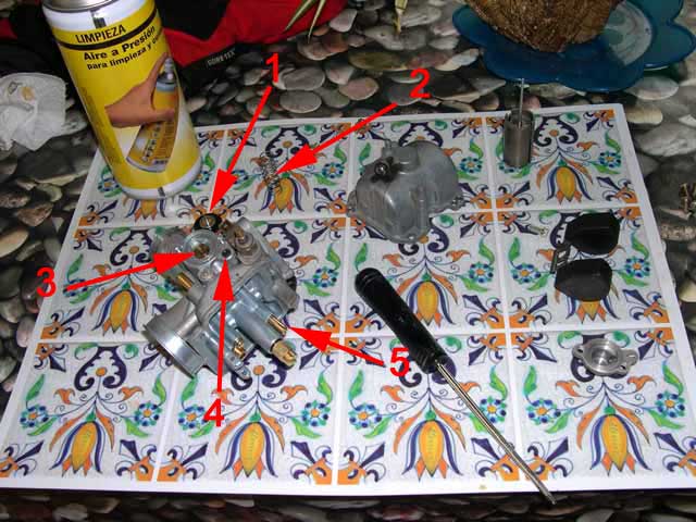

Así que he seguido la intuición de gabriel_izquierdo , he vuelto a desmontar el carburata, pero ahora no me he conformado con la inspección visual y lo he soplado por todos los agujeros que he encontrado. He llegado hasta una especie de diafragma que no sé para qué vale. Para mí que estaba limpio, pero porsi...
ejercicio de agudeza visual: encontrar todas las piezas del carburador sobre el fondo florido y pedregoso
Veremos que tal mañana: por lo menos lo he vuelto a montar y la YBR ha arrancado 🙄

Pues tampoco la limpieza del carburador ha tenido efecto 👿
Recapitulemos los síntomas:
1.- lo llamo tirones, pero no sé si serán más bien ahogos: no descartemos ninguno de los términos
2.- son repetitivos, es decir, puedo reproducirlos cuando me venga en gana (no es el típico fallo que desaparece cuando te acercas al taller y se te queda cara de acelga cuando el mecánico no ve nada)
3.- está siempre relacionado con la posición del gas: a tope de gas son poco apreciables pero al bajar a 3/4 (subjetivo, quizás la campana esté a mitad de altura) comienzan a un ritmo irregular pero característico y se mantienen indefinidamente mientras mantenga gas y revoluciones
4.- es siempre más acusado en la franja 7.000 - 9.500 rpms, es decir, que mientras uno acelera manteniendo 3/4 de gas, no hay tirones hasta llegar a ese intervalo de vueltas.
Barajo la hipótesis de que se trata de un fallo neumático, o sea, que alguna válvula neumática controlada por presiones o depresiones de la admisión no va bien. Dicho de otro modo, que a esas revoluciones y en esa posición de 3/4 de gas podría existir una válvula que debería estar cerrada o abierta y que en realidad está oscilando a ritmo irregular.
Esta hipótesis me llevó a desmontar primero e inhabilitar después la válvula de inyección de aire al escape, pues lleva una válvula neumática de éstas (además de otra antirretorno).
Pero como acabo de descubrir ese diafragma en el carburador, que está conectado con un agujerito a la admisión (tras la campana), me pregunto si la goma del diafragma o los muelles que la mantienen en equilibrio estarán dañados o gastados.
[ver foto editada arriba Este diafragma (1) tiene un vástago que, con ayuda del muelle (2) mantiene en condiciones estáticas abierta una válvula (3) del carburador; esta válvula debe tener un muelle interno porque se mantiene cerrada cuando uno quita el diafragma. El agujerito (4) a la admisión (tras la campana) parece gobernar la apertura/cierre de este diafragma. Uno de los tubos sumergidos en la cubeta del carburador (5) llega a la zona del diafragma, y además hay una entrada de aire (que no se ve en la foto) que conecta con dicho tubo.
gabriel izquierdo : ¿tiene algún sentido esta hipótesis? ¿me tiro a buscar fallos de encendido? ¿por qué has salido tan guapo en tu avatar?
