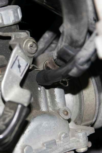

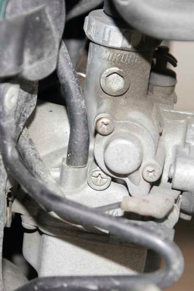

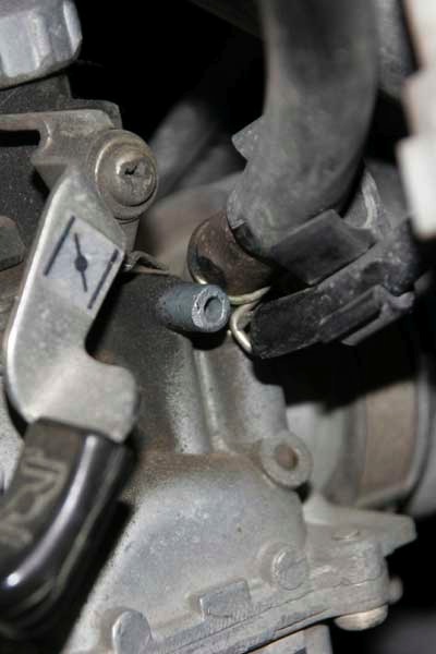

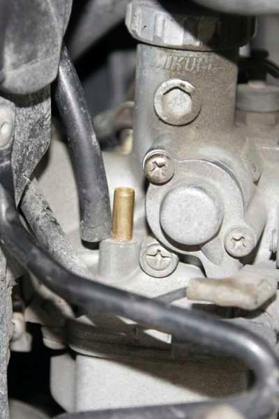

Las siguientes fotos muestran los tubos de ventilación de la cubeta del carburador, quitados y puestos, uno por la izquierda y otro por la derecha de la moto.
http://lh3.ggpht.com/_40NKPq8xB3Y/SgRyU7t7--I/AAAAAAAACh0/T1cocU_pScg/s800/Tubo1_pues.jp g" target="_blank">http://lh3.ggpht.com/_40NKPq8xB3Y/SgRyU7t7--I/AAAAAAAACh0/T1cocU_pScg/s800/Tubo1_pues.jp g"/>
http://lh5.ggpht.com/_40NKPq8xB3Y/SgRyV1kde4I/AAAAAAAACh8/ITCtOHKa35g/s800/Tubo2_pues.jp g" target="_blank">http://lh5.ggpht.com/_40NKPq8xB3Y/SgRyV1kde4I/AAAAAAAACh8/ITCtOHKa35g/s800/Tubo2_pues.jp g"/>
Sí, la moto está llena de kk, pero así resaltan los conductos de ventilación del carburador :mrgreen:
Respondido : 08/05/2009 8:01 pm
