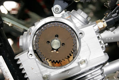

Tal vez el tensor de la cadena de distribución.
Respondido : 22/03/2009 1:19 am
(@javiYbr)
He estado mirando lo del tensor en el manual de taller, pero de momento no me atrevo a tocarlo :oops:. Os dejo un video con el sonido de la moto para seguir recogiendo opiniones 🙄 [url= http://www.youtube.com/watch?v=-d4hQaBeoOQ Video [/url

El muchacho la escucha...le mira el aceite, se queda pensando....y me dice que suena algo...pero que estas motos suenan todas así ...que podria ser valvulas o el tensor de la cadena de distribución (exactamente lo que dijeron Perenquen y Celtiña ) , ...y habría que abrirla para quedarse tranquilo.

Bueno....pues como podeis ver la mayoría coinciden en reglaje de válvulas....el 3er taller aporta lo del tensor de la cadena de distribución....el caso es que le ajusté válvulas yo mismo hace 2 semanas...tan manazas soy? 🙄
Pues eso...que tengo 3 opciones....revisar de nuevo mi reglaje de válvulas..que creo que está bien, mirar el tensor de la cadena de distribución...que no sé como....o desistir y pasar la revisión de los 12.000 en el taller de siempre...a riesgo de que la moto la dejen igual.

Hola q tal soy diego de argentina y me pegue una vuelta por aca y vi el video y definitivamente para mi es la cadena de distribucion q esta floja, es medio raro q suceda ya q si mal no recuerdo se ajusta automaticamente, o el tensor trabaja mal o los engranajes de la cadena estan flojos, siendo una moto relativamente nueva puede ser un mal ensamblaje, si es valvulas tiene q hacer ruido en cualquier revolucion de motor y se accelera acorde a las vueltas, yo no aprecie en bajas revoluciones el ruido asi q yo descarto valvulas, aca en argentina descartamos los services oficiales por una cuestion q siempren hacen las cosas sin ganas y no les importa nuestras motos asi q tamos acostumbraos a no ir a los services y hacerlo nosotros, yo te recomiendo ir a un mecanico amigo y de confianza y q desarme y vea la cadena

Vaya, yo tambien diria que es de la cadena de distribución, por el ruido, aunque no tengo mucha idea.

Ya se aprecia mejor el sonido... y viene del motor, no hay duda. ¿Puedes apreciar si viene desde arriba o desde abajo? Al principio me despistó una especie de barra vertical que se mueve dentro del indicador de gasolina, pensé que podía ser una pieza que se soltó ahí dentro y empieza a vibrar a medida que el motor sube de rpm, pero debe ser un efecto óptico de algún reflejo.
No sé como suena un motor con válvulas desajustadas, dicen que es un clacketeo, debe ser eso, a bajas rpm lo produce igual, pero menos audible. Si fuera el tensor de la cadena, ¿no debería aparecer el sonido solo en marcha? (con la marcha engranada y caminando la moto). En punto muerto la cadena está totalmente parada... A ver qué es. 🙂

PinkZeppelin : la cadena bajo sospecha es la de "distribución" 😉
