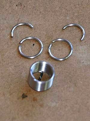

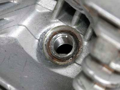

Bueno, pues esto ya está arreglado :mrgreen: . Me he dado una vueltecilla esta tarde y va fenomenal.
Muchas gracias a gabriel_izquierdo por las herramientas y el trabajo realizado 8) . Te debo una buena comida... en un restaurante XD .
Esta vez nos vamos a pensar el publicar un tutorial, ya que la operación resulta ser de alto riesgo a pesar de ser de concepto simple.
http://lh6.googleusercontent.com/-OAHqmoCos04/TmOr6PnqSDI/AAAAAAAADIE/dxC_BS7K8rg/s800/HeliC2.jpg
