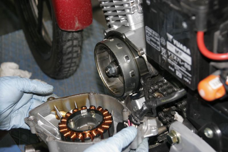

El sensor va también al volante magnético del cigüeñal, solo que en este caso hay varios "imanes", lo que permite por ejemplo medir aceleraciones a corto plazo (dentro de una vuelta del motor). Esos imanes no están todos equiespaciados: hay un espacio más grande entre dos de ellos (ver [url= esta foto[/url )
