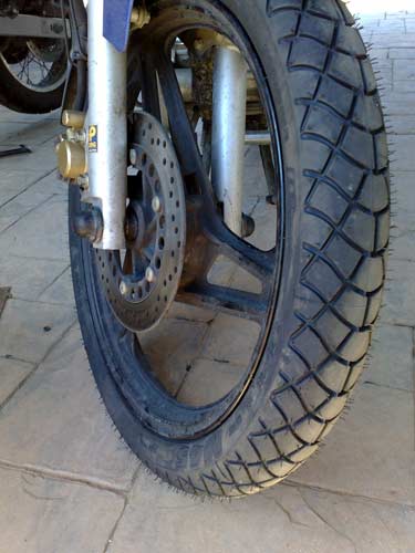

Por fin he jubilado la Sakura delantera que traía la YBR de origen tras 35.750km. La verdad es que el aspecto y las prestaciones seguían siendo buenos, como para aguantar otros tantos km, pero como comenté un poco más arriba, notaba cierto desbalance de agarre entre la Sakura delantera y la M45 trasera.
Bueno, pues ahora también llevo M45 delante, en su medida original 2.75. 40€ montada.
Aún he rodado poco con ella, y solo en seco. Las sensaciones son buenas. Ya comentaré qué tal en mojado.
