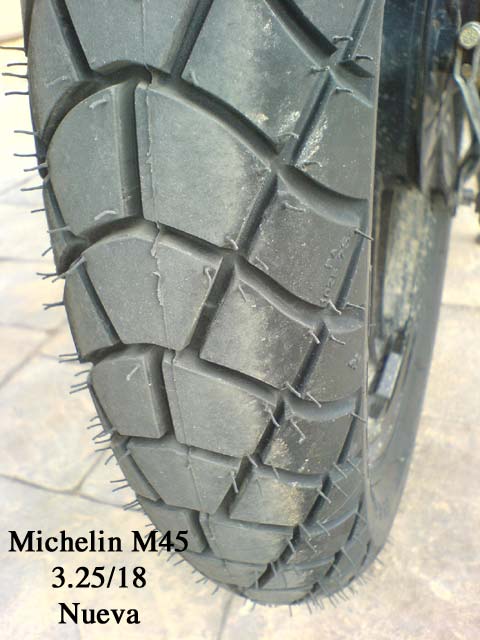

Buenas.
Aquí un neumático trasero nuevo, aquí unos amigos y compañeros de club.
Michelin M45, en medidas 3.25 R18, pues no hay en medidas originales 90/90 R18. Vendido como neumático para ciudad, el aspecto recuerda a las ruedas mixtas con esos tacos densos.
Apenas he rodado con él unos 60km, y me estoy haciendo a sus particularidades. Lo noto muy ágil, y mucho más estable de entrada que el anterior Dunlop K82 cuando era nuevo. He probado con precarga en dos e iba raro, así que he vuelto a poner precarga en 4, que es como me había acostumbrado con el anterior neumático.
Velocidad: la misma de siempre, aunque no he querido apurar porque el neumático lleva marcado que su velocidad máxima es de 180km/h XD
Nuestro candra llevaba un M45 atrás en medida 3.50 en la 2ªCN, me fijé y me gustó el aspecto, y por eso ahora me apetecía probarlo.
Iré poniendo impresiones según se vaya desgastando, y cuando llueva.
(anoto: la puse a los 30.600km)/span>

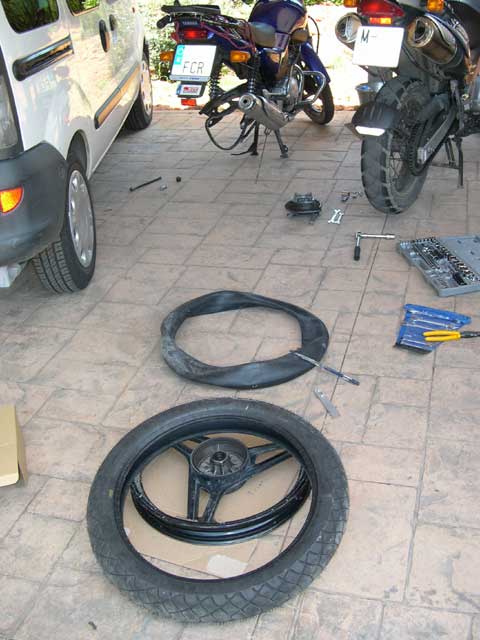

Increíble: ¡ME HAN MONTADO EL NEUMÁTICO AL REVÉS! 😯
El M45 vale para delante y atrás, cambiando el sentido de rotación, lo cual viene marcado en la goma.
¡Pues está al revés! 👿
Supongo que en seco dará igual, pero lo que sí es distinto (ver foto arriba) son los surcos de evacuación de agua en uno y en otro sentido de rotación.
¿Qué hacer? Puedo:
- ir al taller medio cabreado a que me la pongan bien 👿
- entender que es un signo del destino que me susurra algo como... Perenqueeeeeen, aprende a cambiar una ruedaaaaaaa XD
Me decidí por lo segundo 😀 :
Y no fue tan difícil. :mrgreen: :mrgreen: :mrgreen: :mrgreen: :mrgreen:
De todas maneras probaré con mucho tiento en la urbanización antes de salir a carretera, no vaya a estar algo mal. 🙄

El gustazo de saber que eres capaz de hacerlo vale mas de lo que se haya pagado en el taller.
¿Te costo mucho desllantar la rueda?
¿Que herramientas utilizaste?
¿Arañaste la llanta?
Enhorabuena por el trabajo.

"Mikuni" ¿Te costo mucho desllantar la rueda?
- Me costó un poco, pero menos de lo que me pensaba: iba con mucho tiento porque no sabía qué me iba a encontrar. La próxima tardaré bastante menos.
- Herramientas, ejemmm, 🙄 ... pues usé la llave de apretar los discos de la amoladora (= radial) y un cortafríos (= cincel) pequeño: están en la foto. (ya sé, ¡menudo bruto soy!)
- Sí, dejé pequeñas señales por torpe, nada grave ni antiestético (menos aún en una llanta llena-guarrerida), pero basta hacerlo con más cuidado y poniendo un pequeño trozo de plástico (para no hacer palanca directamente sobre la llanta) y asunto arreglado.
Si me aficiono a esto, tendré que pillar unos buenos destalonadores y protectores de llanta (en louis.de por ejemplo: esta foto la puse en un tema tuyo, Mikuni )
