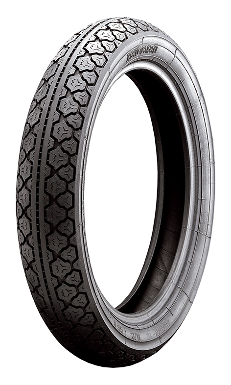

Muy buenas, pues mirando por varias webs de neumáticos he visto que si no queremos usar un TubeType o un frontal como trasero tenemos tres neumáticos TubeLess que son 110/90/16 y cumplen requisitos de carga y velocidad.
--> El conocido Metzeler Perfect ME 77 (Sabemos que aunque roza y hay que apañar cubrecadena y barra del freno funciona bien y además metzeler tiene un delantero que también vale, por lo que la ybr podría llevar ambas ruedas con la misma marca y modelo) http://www.metzeler.com/site/es/products/tyres-catalogue/Perfect-Me-77.html
--> Bridgestone Exedra G508 (Neumático de corte clásico, desconozco su anchura montado, por lo que no se si rozaría con algo) http://moto.bridgestone.es/neumaticos-motos/ranges/exedra/g508/
--> Heidenau K36 (Muy buena marca de neumáticos, aunque un poco desconocida en España, la conocen más los que lleven una moto trail de bmw, me alegra verla con un modelo que vale en nuestra moto. Según su web, la única web que me ha dejado ver las medidas exactas, ese neumático tiene un ancho mínimo de 109mm y un máximo de 120mm, desconozco si rozaría con algo) http://www.heidenautires.com/vintage-motorcycle-tires/k36
Trasero MetzelerTrasero BridgestoneTrasero Heidenau
