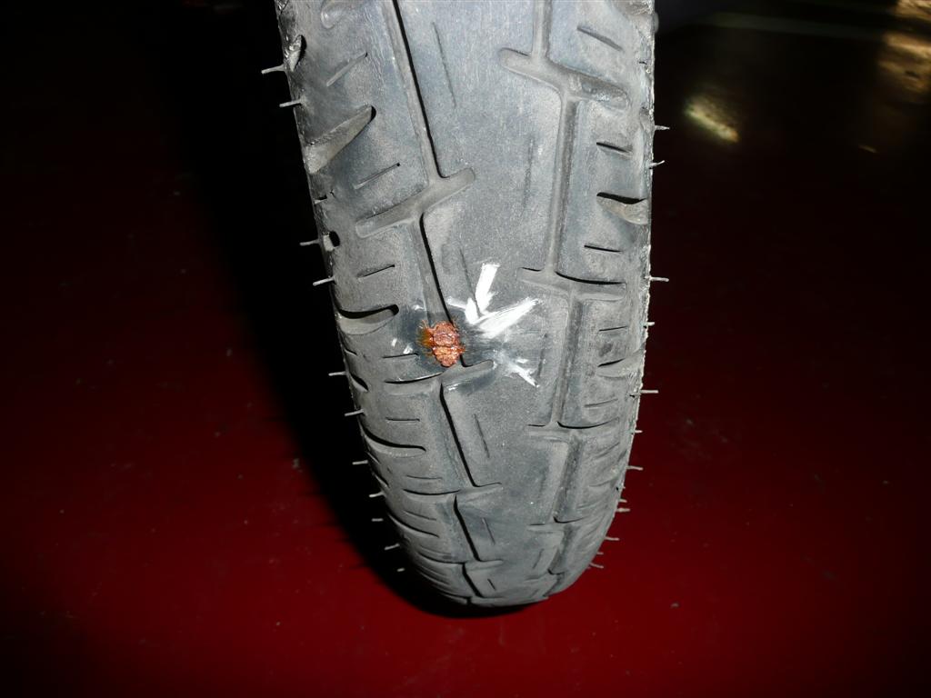

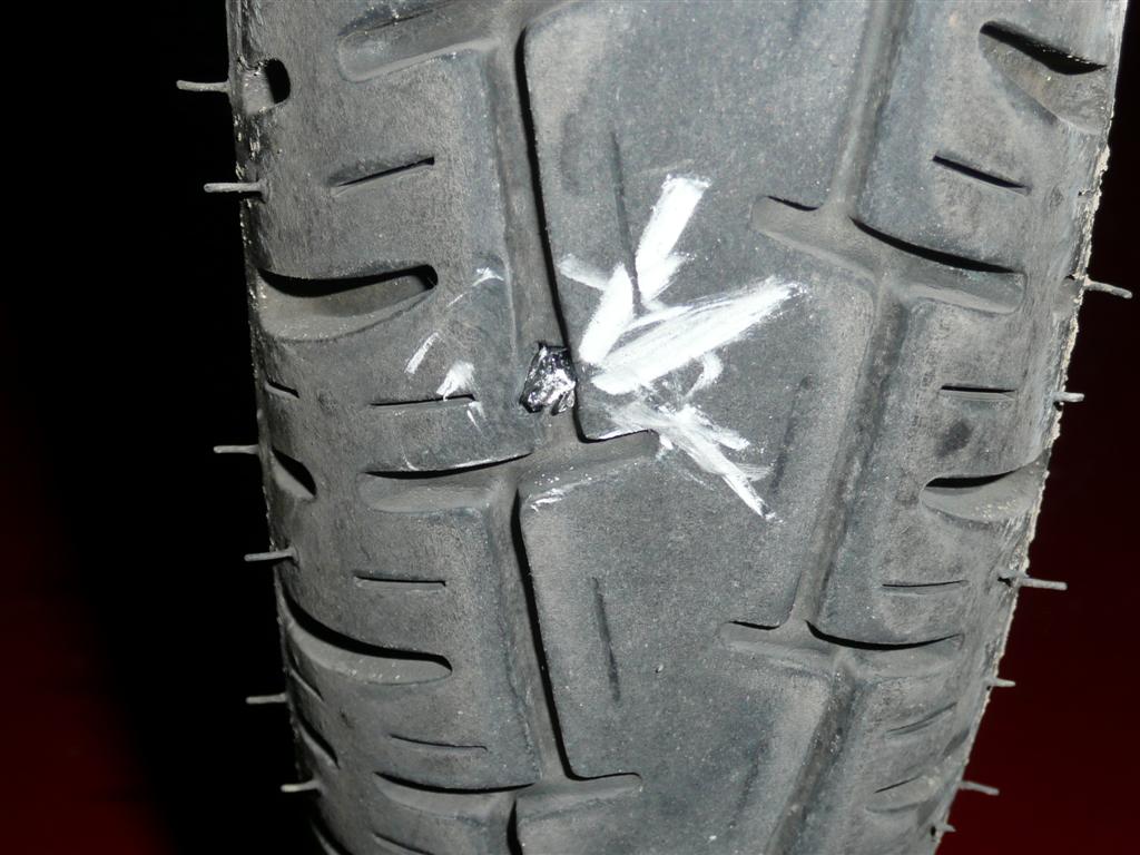

Lo primero como es natural, buscar el motivo del pinchazo, y con la tiza , marcarlo, por si al retirar el objeto perforador, el agujero se cierra y lo perdemos de vista.
Respondido : 22/03/2010 10:14 pm

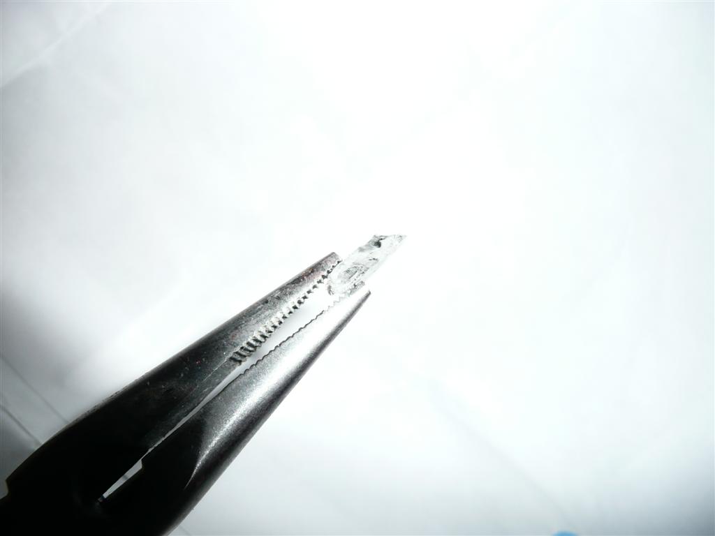

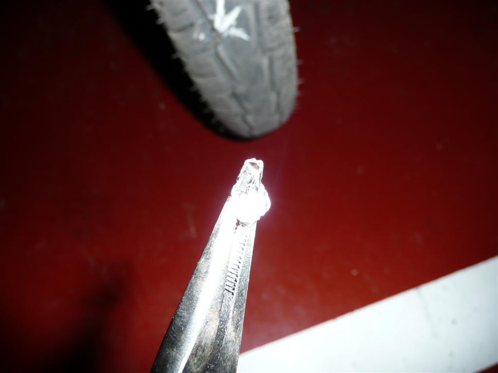

Seguidamente, con los alicates extraemos el objeto de la discordia. En este caso un cristal o vidrio (en este caso, no se diferenciarlo). Sé hasta incluso donde lo he cogido, porque he pasado por un cruce con porquería en la calzada proveniente de un golpe. He intentado no pisar nada, pero salta a la vista que no lo he conseguido.
Respondido : 22/03/2010 10:16 pm

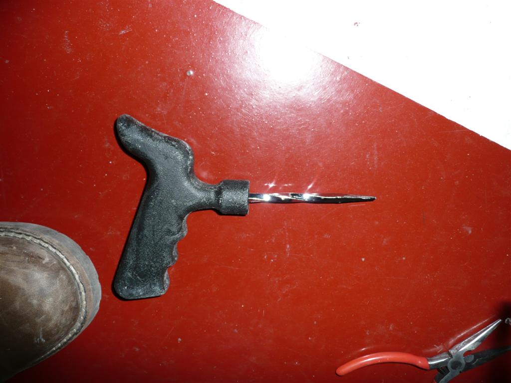

Debemos introducir este punzón en el agujero, sacándolo y metiéndolo varias veces para homogeneizar la perforación del neumático.

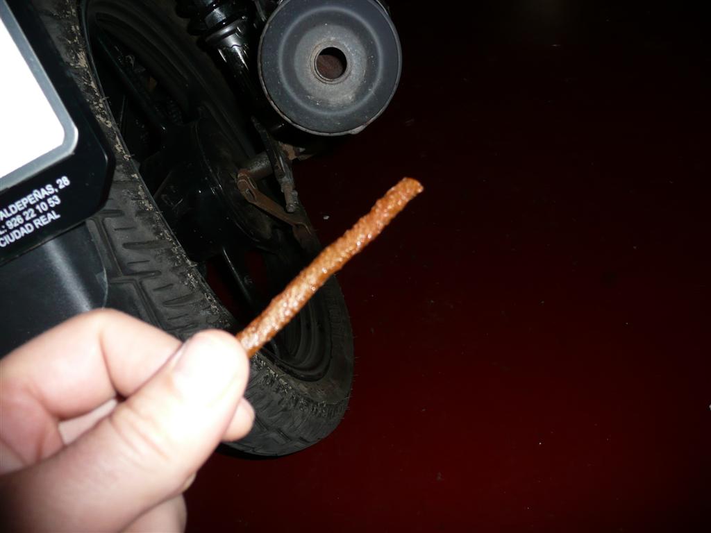

Este es el famoso moco. No es mas que una tira de algo parecido al esparto super-pegajosa
Si alguien sabe otro nombre para esto, que me lo diga, porque no se que nombre tiene en realidad.

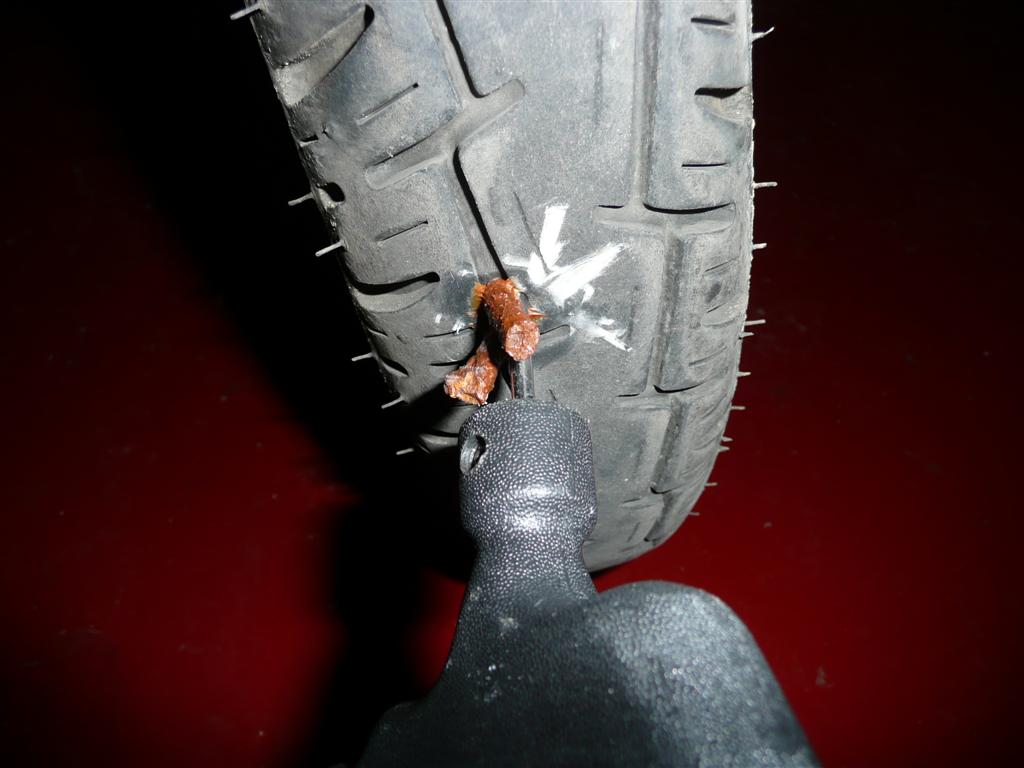

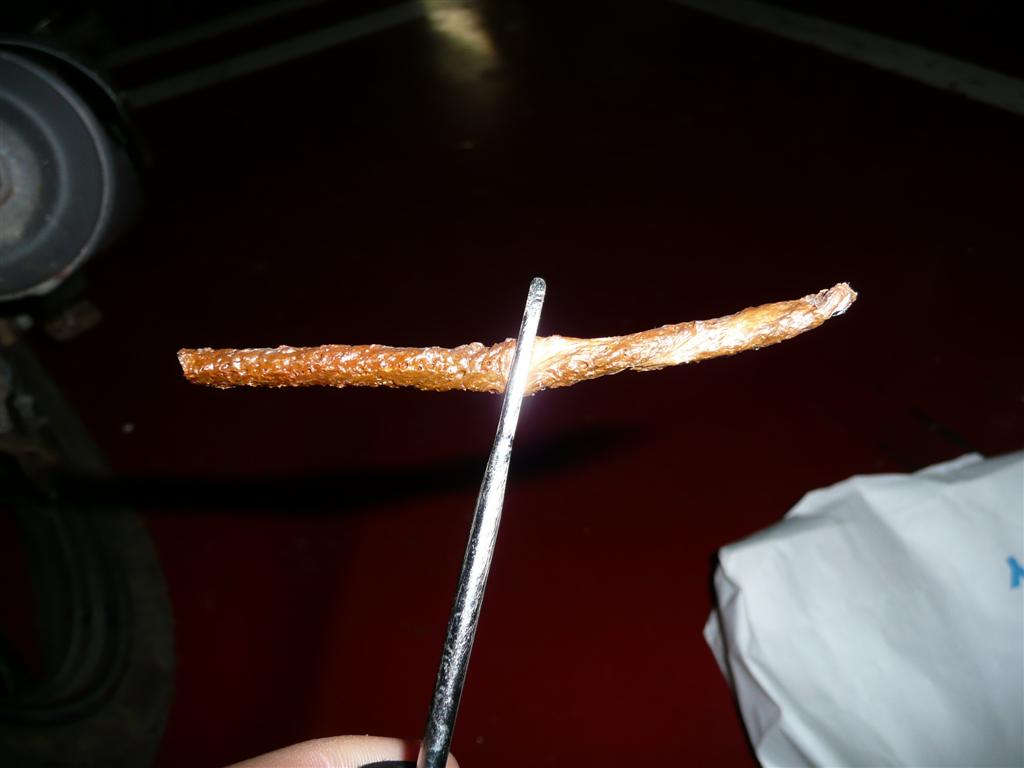

La tira, hay que meterla en esta especie de aguja gigante. Este elemento, tampoco se como se llama, pero no tiene pérdida. Os podéis ayudar de los alicates para introducirlo más fácilmente.
Esto, va para adentro. Hasta que hagáis tope contra la llanta.
Respondido : 22/03/2010 10:19 pm
Una vez dentro, no tenéis mas que volver a sacar el hierro, y al retroceder, cortará la tira repara-pinchazos
y esta quedará instalada.

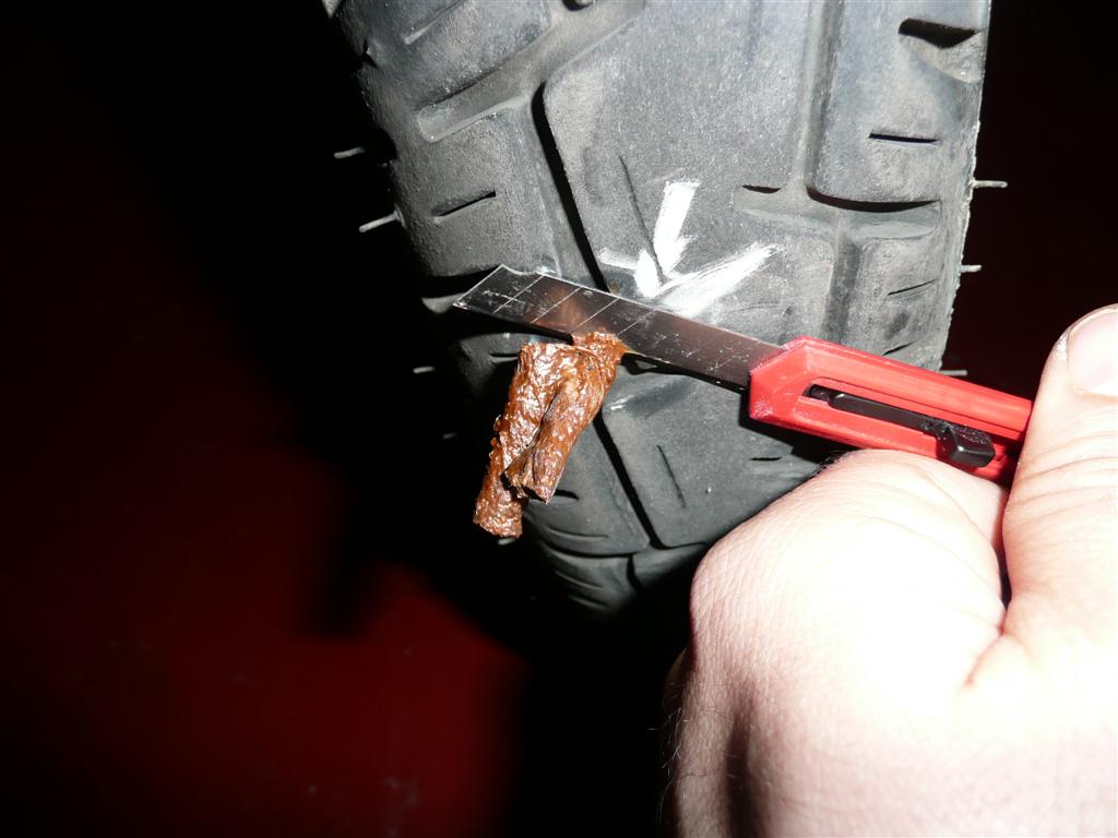

Ya no queda más que cortar con el cúter el sobrante.
Respondido : 22/03/2010 10:20 pm

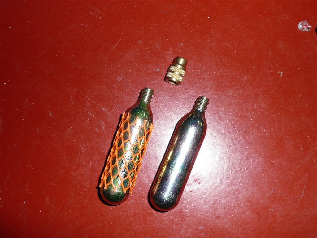

Ya sólo nos queda volver a darle aire a la rueda.

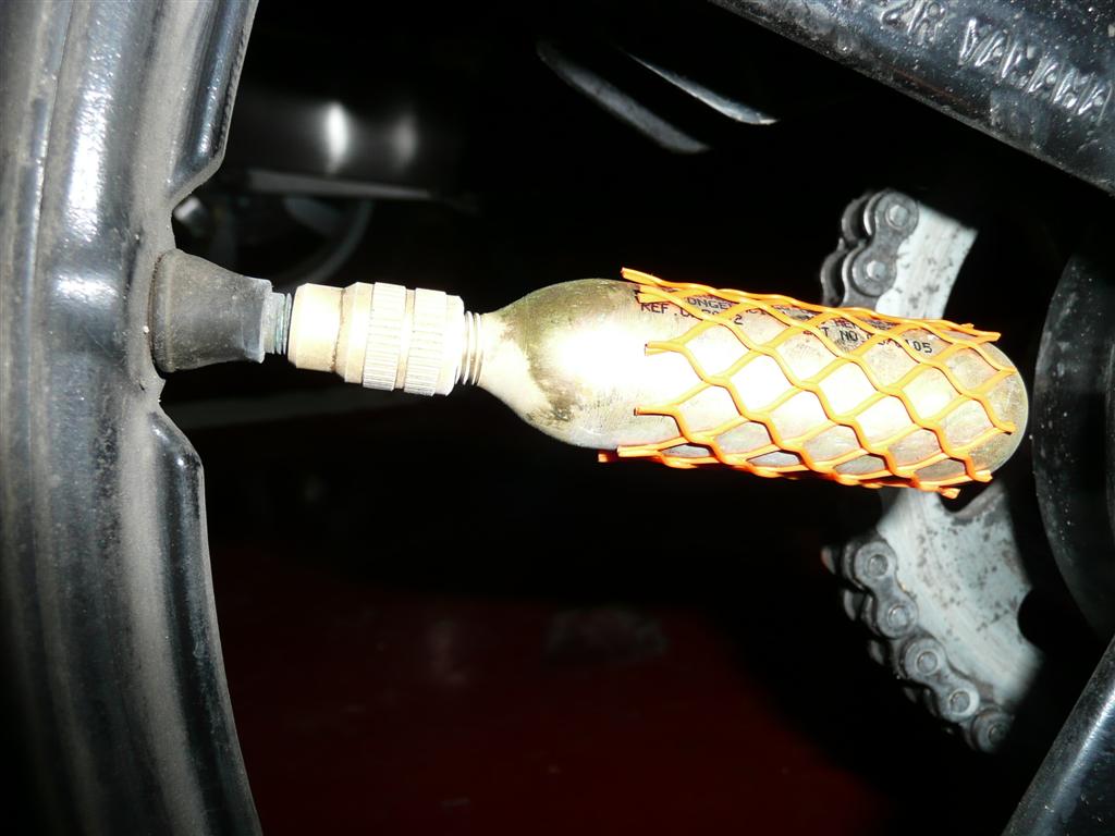

Para esto, he utilizado 2 botellas de aire comprimido y el acople para pincharlas. (Recuerdo que todo esto lo trae de serie el kit que he utilizado).
Esto no tiene mas misterio que roscar. O tal vez si, hay que tener especial cuidado con las botellas. Como os habréis fijado, la botella lleva como una malla de plástico, esto es para evitar que la botella al soltar el aire se te pegue a la piel, ya que por el tema este de las presiones y todo eso, lo que sucede es que se congela.
Respondido : 22/03/2010 10:22 pm
También tengo que deciros que las botellitas estas, a mí me dan aproximadamente un rendimiento de 1Kg de presión por botella, por lo que he necesitado 2, y una revisión en la gasolinera más próxima.
