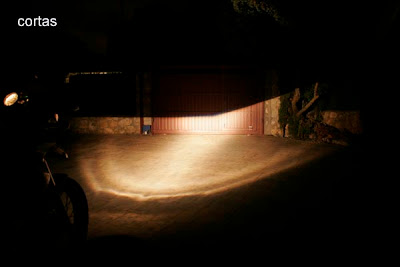

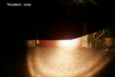

Tras probar Xenon con éxito:
http://lh6.ggpht.com/_40NKPq8xB3Y/SblqGoEGdrI/AAAAAAAACOo/rLPz285KQBs/s400/copia-xenon_cortas.jp g" target="_blank">http://lh6.ggpht.com/_40NKPq8xB3Y/SblqGoEGdrI/AAAAAAAACOo/rLPz285KQBs/s400/copia-xenon_cortas.jp g"/>

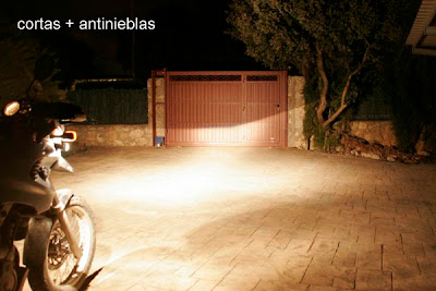

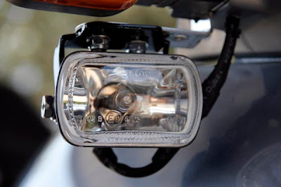

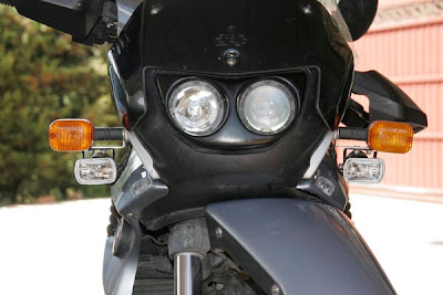

al final le he hecho caso a mrdcastellon y he probado también los antiniebla:
http://lh3.ggpht.com/_40NKPq8xB3Y/SdioMLFerYI/AAAAAAAACU8/ZYoPPxu9nvE/s400/Antinieblas_2.jp g" target="_blank">http://lh3.ggpht.com/_40NKPq8xB3Y/SdioMLFerYI/AAAAAAAACU8/ZYoPPxu9nvE/s400/Antinieblas_2.jp g"/>
http://lh6.ggpht.com/_40NKPq8xB3Y/SdfJ2ry0l8I/AAAAAAAACT8/i3DOwpKhSQ4/s400/CortaAntinieblas.jp g" target="_blank">http://lh6.ggpht.com/_40NKPq8xB3Y/SdfJ2ry0l8I/AAAAAAAACT8/i3DOwpKhSQ4/s400/CortaAntinieblas.jp g"/>
Ambas opciones son buenas, siendo los antiniebla la alternativa legal.
Una pena que nuestra querida YBR no tenga alternador para los antiniebla 🙁 .
Respondido : 05/04/2009 2:56 pm
Madre mía, en esa última foto, parece que se haga de día. Y ¿no deslumbra a los otros vehículos? ¿Es legal utilizarla sin niebla?
Respondido : 05/04/2009 10:50 pm
que guapada de luz... con esa iluminación, te puedes aventurar por cualquier sitio...
Respondido : 06/04/2009 12:41 am
Attenea
(@attenea)
"maes" que guapada de luz... con esa iluminación, te puedes aventurar por cualquier sitio...
o dejar ciego a alguien, pedazo de luz XD
Respondido : 06/04/2009 7:22 am
Los antinieblas solo se pueden usar en condiciones adversas, o en carreteras estrechas (<=6.5m de ancho) señalizadas con el triangulito de "que vienen curvas"... o si no llevas nadie delante, claro. La poli te puede multar si las llevas encendidas cuando no corresponde.
Deslumbran lo que cualquier antiniebla, o sea, no mucho. Bien orientados emiten solo luz difusa hacia los vehículos que están delante, de una intensidad claramente menor que el haz principal de la luz de cruce (fijaros en la puerta).
La intención es usarlos de noche en esos tramos de curvas en los que al inclinar la moto (y con ella el haz de luz) dejas de ver hacia dónde va la carretera, más con un faro elipsoidal en el que el contraste "zona iluminada - zona oscura" es tan brutal.
Creo que los he puesto bien, y además están homologados, así que espero no tener problemas con la ITV.
Respondido : 06/04/2009 10:40 am
El problema lo tendrás si en esa carretera de curvas, te aparece un coche y tienes que quitarlas. En ese momento, lo verás todo negro, por el contraste tan grande de luz.
Respondido : 06/04/2009 6:08 pm
Puede que girándolas un poco hacia abajo no molesten tanto, pero un puntazo sí que son desde luego.
Respondido : 06/04/2009 9:04 pm
