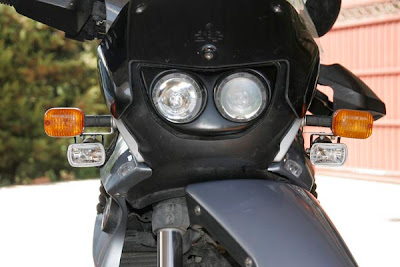

La Burra Margarita ha pasado la ITV con los faros antiniebla que le monté, y sin necesidad de apuntar nada en la ficha técnica. Comprobaron que estaban homologados y que funcionaban correctamente.
Asimismo me recalcaron que se trata de luces opcionales no consideradas como reforma.
¡Perfecto! 😀
