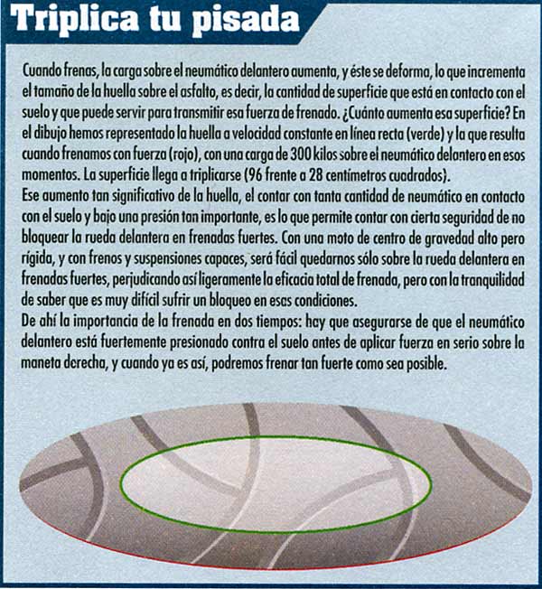

Para los que todavía no disfrutamos de ABS en la moto -la mayoría-, ahí va un briconsejo a la hora de afrontar frenadas "de pánico" en motos con sistema de frenada convencional:
Si mientras circulamos en moto nos surge un imprevisto que nos hace tirar fuerte de frenos, el instinto nos hará darle un "tirón" a la maneta para frenar a saco; de esta manera, bloquearemos la rueda antes de transferir toda la masa de inercia a la rueda delantera, haciéndonos patinar, y por lo tanto perdiendo la mayor parte de la eficacia en la frenada (y si vamos un poco inclinados, comprando un montón de boletos para irnos al suelo).
El truco para sacarle todo el partido a la frenada consiste en tener la suficiente sangre fría como para no aplicar toda la fuerza a la maneta en el primer momento, aplicando por ejemplo el 70% de todo lo que es capaz de frenar, consiguiendo así apoyar toda la masa de la moto sobre la rueda delantera, sin llegar a bloquear la rueda. Una vez conseguido esto -estamos hablando de tal vez medio segundo-, ya podemos clavar a fondo: la moto ganará una eficacia increíble en la frenada, y además sin bloquear la rueda.
Entiendo que aplicar esto es realmente difícil (estoy hablando de una frenada "de pánico", rodando a cierta velocidad), pero no está de más tener en cuenta este dato, para incorporarlo a nuestra enciclopedia mental de culturilla motera.
